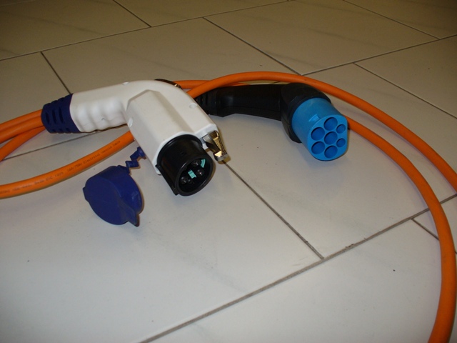

Die Bastellösung mit Mennekes-Stecker Typ 2 auf Schuko ist eher ein Notbehelf mit dem Du auch nur mit 10 A laden kannst (bei Verwendung des originalen Ladekabels). Und der Wetterschutz ist auch nicht der Hit. Ich empfehle ein vollwertiges Typ2 auf Typ1 Kabel ( Z.B. Von Opel, Ratio.nl, RWE etc). Das ist die sauberste Lösung bei Regen/Wind/Schnee. Bei Ratio.nl gibt es sogar eine Version mit 8 Meter Länge.

mark32 hat geschrieben: Die Bastellösung mit Mennekes-Stecker Typ 2 auf Schuko ist eher ein Notbehelf mit dem Du auch nur mit 10 A laden kannst (bei Verwendung des originalen Ladekabels). Ich empfehle ein vollwertiges Typ2 auf Typ1 Kabel ( Z.B. Von Opel, Ratio.nl, RWE etc). Das ist die sauberste Lösung bei Regen/Wind/Schnee. Bei Ratio.nl gibt es sogar eine Version mit 8 Meter Länge.
Ein weiterer Vorteil über Mode2-Kabel zu laden ist der 16A Ladestrom, gegenüber der 10A bei der original Opelladebox. Bei den Herstellern ist noch Mennekes und Lapp-Kabel zu erwähnen. Die kabel sind nicht ganz billig. Ich benutze ein Lapp-Kabel Preis um die 500 €. Über die Kabel von Ratio.nl habe ich keine Preisinformation. Sie liegen aber alle erfahrungsmäßig ab 300 € aufwärts. Der deutscher Distributor für RATIO Electric BV (http://www.ratio.nl) ist die Firma Leschner & Bettermann

Preis: Der Mennekes Typ 2 Stecker kostet um die 100 €.
Diebstahlschutz: Die RWE/EWE-Ladesäulen bei uns verriegeln beim Laden den Stecker, ich muß nicht nur mit meiner RFID-Card die Ladung freigeben sondern auch am Ladeende mit der Karte die Steckerfreigabe.
Statt der original Ladestation von Opel habe ich eine Ladestation AMAXX® 11 von Mennekes mit Typ 2-Steckdose zu Hause und benötige daher das Lapp-Kabel täglich.
