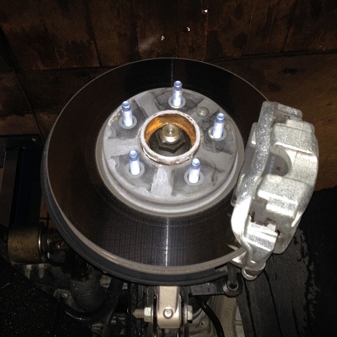

Ich habe auch keine Probleme nach 35.000KM alles blank trotz L fahrens. :-)

Meiner hat auch keinen Rost nach 25000 km

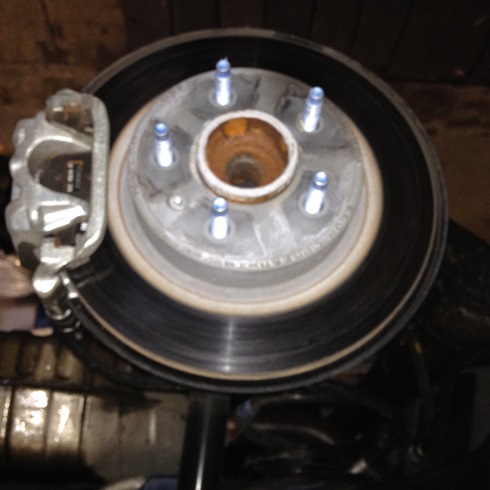

Sieht bei mir aus wie bei lastknight.
Es wurde hier schon publiziert dass unterschiedliche Qualitäten verbaut wurden.
Zuerst gute später schlechte Scheiben.

1 Riefe in der Bremsscheibe hinten links, ansonsten alles tadellos und ohne Rost.

Meins ist ein DU... somit eher später.
Obwohl er immer Draussen steht sehen die Scheiben super aus..

Links hinten ist eine leichte Rille drin, aber das sieht man auch mehr als daß man es spürt.
