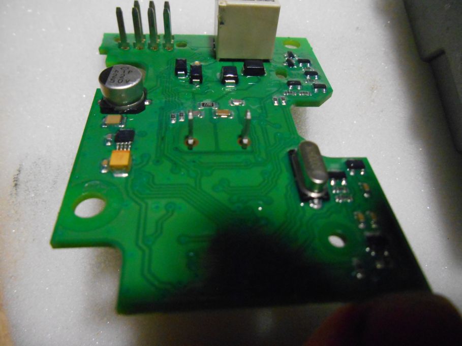

Hallöchen,
hier die Nachlieferung der Bilder.
Platine Unterseite
Pins Unterseite.JPG (121.02 KiB) 6339 mal betrachtet

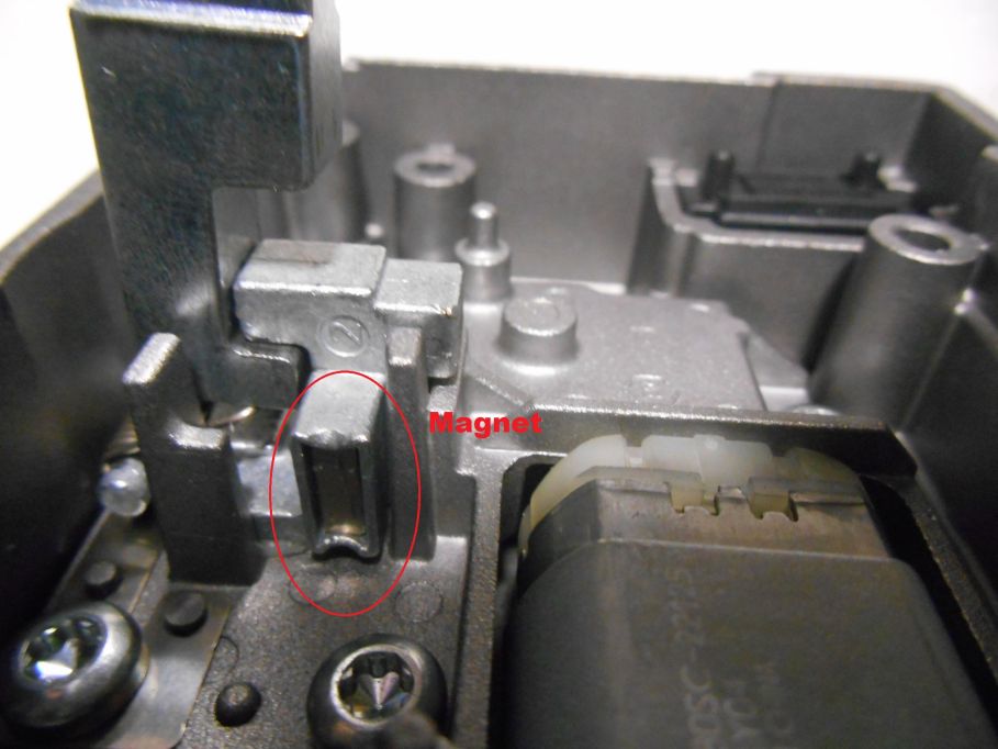

Hardware mit dem Magneten
Motörchen II.jpg (127.61 KiB) 6339 mal betrachtet

Mir ist aufgefallen dass mein Modul beim verriegeln immer leiser wurde und der Motor mit dem Relais auf der Leiterplatte -5x klickt- versucht wurde in die vorgesehene Position zu bringen.
Also raus damit.Diagnose Windungsschluss des Mabuchi Spielzeugmotors,er vibriert in der Hand und wird bei nur 4.5V innerhalb 10 Sekunden so heiss dass er qualmt.Drehmoment extrem reduziert,deshalb zu langsam und sehr leise.
Fahren kann man trotzdem indem das Zwischenzahnrad am Motor ausgebaut wird und der Riegel zurück auf Anschlag gedreht wird,Modul einbauen,fertig.Meldung erscheint aber zumindest fahren geht ganz normal.
Hab ein Modul geordert und werde für meins den passenden Motor raussuchen,Schneckenrad kann man umpressen.

Ich habe mein defektes Modul ausbauen und reparieren müssen.
Ein Teil der Meschanik war gebrochen.
Vermutlich eine Schwachstelle die durch Überlastung gebrochen ist.
Ich konnte es in Zusammenarbeit mit meinem Werkzeugmacher wieder reparieren.
Das Modul funktikoniert derzeit wieder.

Ich hab es ausgebaut und gelötet, seit dem funktioniert es.
