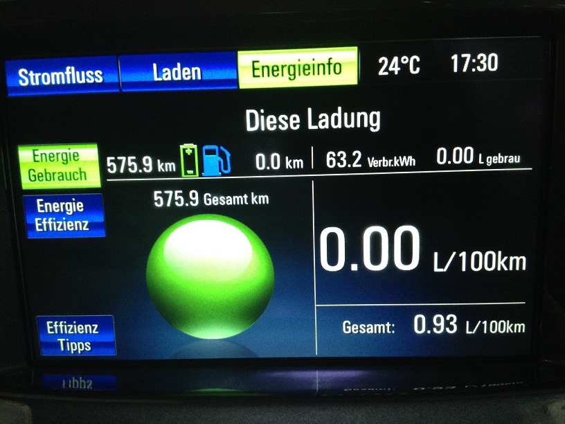

finde ich nicht; im Sommer liege ich immer zwischen 85 und 95 km
Verbrauch Ampera IMG_1157 50proz.jpg (159.27 KiB) 3091 mal betrachtet

Ampera-Fan hat geschrieben: finde ich nicht; im Sommer liege ich immer zwischen 85 und 95 km
Mit der kleinen Batterie erreiche ich durchaus die 80er Grenze, leider fehlen hier im Norden die Gefällestrecken die höhere Reichweiten erlauben.
Beruhigend sind Dauertestwerte vom ADAC (O-Ton):
Opel ampera 169.000 km
Insgesammt hält sich der sechs Jahre alte Opel Ampera wacker, auch wenn er immer mal kleinere Störungen hat. Wegen eines Defekts am Kühlsystem ließ sich die Batterie zweimal nicht laden. Der keylessknopf an der Fahrertür war defekt. Und weil die Bremsen wenig beansprucht werden, mussten die vergammelten hinteren Scheiben getauscht werden. Die Leistung der Antriebsbatterie lässt kaum nach.
Dem kann ich mich nur anschließen, meiner wird 6 Jahre alt und schafft seine 80km immer noch wenns 20° und mehr hat bei einer Entnahme von 10.3 Kwh

von STdesign
MfG...Stefan hat geschrieben:Mit der kleinen Batterie erreiche ich durchaus die 80er Grenze, leider fehlen hier im Norden die Gefällestrecken die höhere Reichweiten erlauben.
Dafür musst du die Berge auch nicht rauf ;) Gleiten ist immernoch am besten.
Entscheidend sind ja auch nicht die km sondern die Energiemenge (kWh), die aus dem Akku kommt. Die Distanz ist zu sehr Fahr- und Streckenprofilabhängig.
Ich komme in meinem Pendelbereich (hoch & runter, beschleunigen & bremsen durch Ortsdurchfahrten, recht kurze Strecke, sodass sich der Beharrungszustand bzgl. Klimatisierung usw. quasi erst am Ziel einstellt) auch "nur" auf um die 75 km im Sommer. An anderen Orten aber auch auf über 85 km, oder eben mal nur 65 km. Die Spanne kann groß sein.
Egal wie, ggü. jedem heutigen Plug-in sind das alles enorme Praxiswerte.
