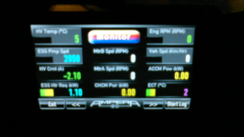

Die Akkuheizung startete erst mal mit einer Leistung von 1KW. (Wie gestern, als nur auf 5° geheizt wurde. Link oben).
Die Akkutemp. blieb auf 5°

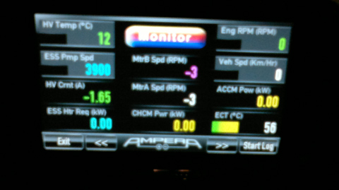

ABER just als der RE startete, hat sich die Akkuheizung abgeschaltet. Ich hab's natürlich nicht sekundengenau gesehen. --- Zum Strom sparen :?:
Wenn ich jetzt die Feststellungen der vergangenen Tage im Zusammenhang betrachte, komme ich zur Vermutung, dass das TMS den Akku nur bis 5° heizt, wenn der RE läuft und er mit der Stromproduktion und mit dem Voltecmodus 4 für den Antrieb sorgt. Wäre der RE nicht angesprungen, hätte das TMS den Akku auf 15° geheizt, wie dies schon so oft beobachtet werden konnte. Was aber auch heisst, dass die Aussentemp. über -4° liegen muss. (MJ 2012)

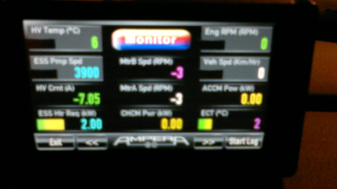

Auf dem Parkplatz
bei +2° die Akkuheizung läuft mit hoher Leistung
Zuhause in der Tiefgarage

Ich habe schon vielfach beobachtet, dass der Akku von unter 8° auf 15° geheizt wird. Das tat er immer mit der max Heizleistung von 2,37KW.
In den letzten Tagen habe ich beobachtet, dass bei einer Akkutemp. unter 5° mit reduzierter Leistung geheizt wird. Ca 1,1KW. Es kann aber sein, dass dies deshalb der Fall ist, weil sich die Akkutemp kurz vor der Zieltemp. von 5° befand. Diese Zieltemp. Ist vermutlich dann gegeben, wenn die Aussentemp. bei -4°, oder tiefer, liegt und der RE aus Temperaturgründen läuft. (Beitrag hier oben)

Die Akkuheizung schaltete nach Abfahrt ein und blieb erst mal bei 0,9-1,0KW. Ich musste in den Nebel reinfahren. Die Aussentemp. sank auf -2°, blieb aber längere Zeit da. Also kein RE-Betrieb. Das merkte auch die Akkuheizung (-Steuerung) und hat, wie auch schon beobachtet, erst abgeschaltet, um dann mit hoher Leistung 2,0KW den Akku zu heizen. Die Akkuheizung ging nicht auf die maximalen 2,37KW, ja sogar manchmal runter auf 1,9KW. Bei einer Akkutemp. Anzeige von 15° ging die Heizleitung auf 0,77KW zurück und schaltete dann ab. Die Aussentemp. fiel auf -3°.
Erst als ich fast zuhause ankam, nach genau 20Min. seit Abfahrt hat der Akku die Zieltemperatur von 15° erreicht. Mein Fazit, wenn die Akkutemp. bei ca 5° (eher darunter) liegt, heizt er nicht mit der vollen Leistung. Dies ermöglicht eine langsamere Temperaturanpassung, denn zu schnelle Temperaturwechsel sind schädlich für den Akku.

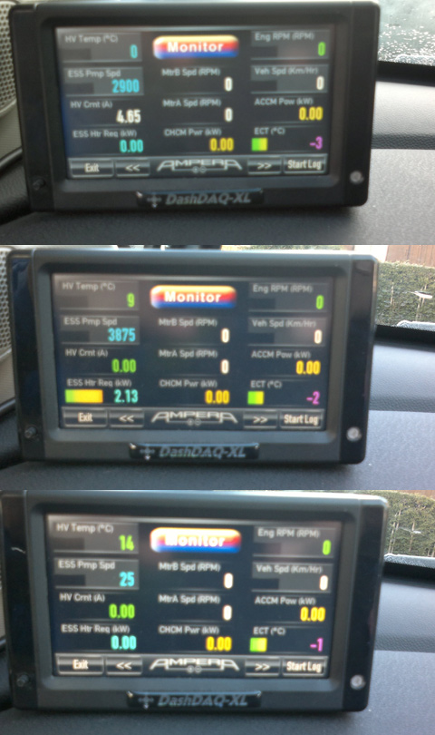

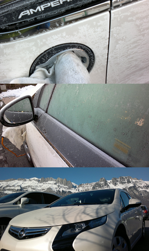

Von Samstagabend bis Sonntagmittag stand mein Ampera draussen. Bis -5.6° lag die tiefste Lufttemp.
Verzögerte Ladung auf Sonntag 11.15h eingestellt.
Es ist genau gleich abgelaufen, wie ich dies bereits letztes Jahr hier gepostet habe.
viewtopic.php?f=38&t=240&p=19461&hilit= ... tag#p19461
Nur war diesmal der Akku noch kälter.
Ohne Fernstart.

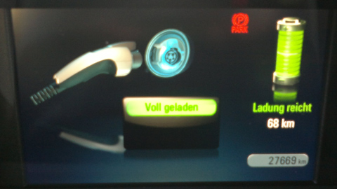

Die Ladung hat er bei 0° voll durchgezogen. Die Zellspannung stieg auf 4,067V.
Der Akku hatte bei voll: 390V, SOC 85.49%.
Erst NACH der Ladung hat die Akkuheizung eingesetzt, ist ja auch logisch, denn bei verschobener Abfahrtszeit wird eine baldige Abfahrt erwartet.
Die Heizleistung lag bei max 2,13KW und damit so, dass keine Leistung aus dem Akku gezogen wurde. Das Ladekabel mit 10A reichte dafür.
Der kalte Ampera, mit dem Steckerschutz-Lappen
Später an der Sonne.
Ladung mit 4,65A,
Akku bei 0° - Heizung mit 2,13KW,
Akkutemp. von 0°-14°,
das RE-Kühlwasser erst bei -3° bis -1°
