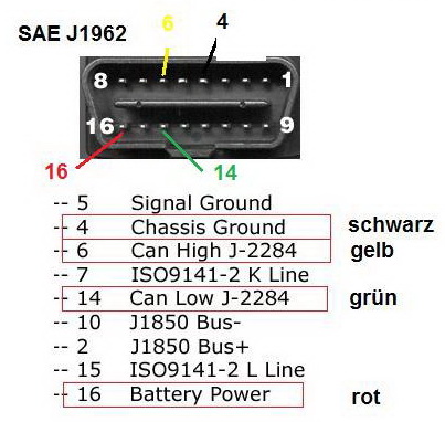

in der Mailingliste ging folgende Pinbelegung für das OVMS-Kabel rum:
Code: Alles auswählen
J1962-M    DB9-F    Signal
4          3        Chassis/Power GND
6          7        CAN-H
14         2        CAN-L
16         9        +12V Vehicle Power
Ist die für den Ampera ebenfalls so korrekt?
Mein Kabel ist jetzt da und ich würde es gerne umlöten.
Hi,
ja die dort veröffentlichte Belegung stimmt.
Bye

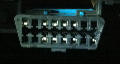

Ich habe mir heute den Diagnosestecker beim Beifahrersitz angeschaut (und fotografiert) ... passt das mit 4,6,14 und 16 der Belegung des Steckers zusammen ? Da sehe ich Kontakte nur bei 3-5,8,9 und 12-14 ... ?
Wo ist mein Fehler ?

Die OBD-Schnittstelle auf der Beifahrerseite ist doch nur für das Infotainmentsystem.
Bzw. ist NUR die OBD-Schnittstelle auf der Fahrerseite für die Fehlerauslese im Rahmen der AU bzw. bei sonstigen Fehlern im Bereich des Antriebssystems zu nutzen. Diese wird auch der gültigen internationalen Norm entsprechen.
Die Schnittstelle auf der Beifahrerseite wird, denke ich, nur von Opel/Chevrolet-Technikern verwendet und wird daher vielleicht von GM nach ihren Wünschen belegt sein.
Gruß vom Niederrhein, Chris

Danke für den Hinweis, ich dachte in einem Beitrag gelesen zu haben, dass wir uns mit dem OVMS dort anhängen. Also stimmt das nicht, wir sollen uns am OBD-Stecker auf der Fahrerseite anstecken ? Tachy, wo hängst du dran ?

Michael, ich mag dafür nicht die Hand ins Feuer legen, aber ich meine mal so etwas gelesen zu haben.
Mit dem DashDAQ muss man ja auch an die OBD-Schnittstelle auf der Fahrerseite.
Da du mit dem OVMS ja auch auf den CAN-Bus zugreifen möchtest/musst gehe ich davon aus, dass du auch links andocken musst.

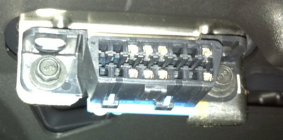

Sorry für die Verwirrung, habs heute morgen nochmals angeschaut ... ja, links sieht der Stecker "besser" aus ... Frohe Weihnachten !

Hi,
Die relevanten Daten sind links.
In diesem Theead: http://gm-volt.com/forum/showthread.php ... #post90997
Wurde schon mal die Belegung und Bezeichnungen gepostet.

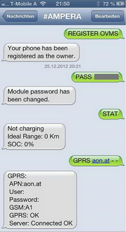

Nachdem gestern noch die SIM fürs Internet aktiviert wurde, habe ich heute das Modul neu beladen (•Volt/Ampera v1.5.1 V2), angeschlossen und per SMS fertig konfiguriert. Freu !!!
Allerdings funktioniert die Lade-Anzeige nicht (seit 22 Uhr wird Nachtstrom geliefert, aber nichts angezeigt ...) und die iPhone-Applikation verbindet sich auch nicht (die Antenne blinkt, alle Serveradressen sind natürlich kontrolliert).
Habe ich da doch nicht die letzte Version aufgespielt ?
Funktionieren beim Ampera die anderen SMS Parameter ? Feature ? Chargexxx ?
PS: GPS (per SMS) zeigt auch Blödsinn an, aber er steht unter einem Carport, vielleicht ist das ein Problem ?!
