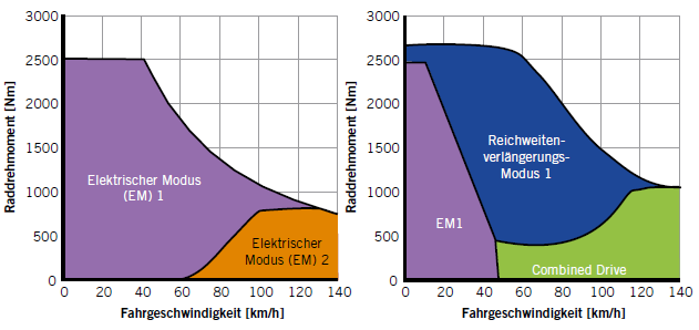

Fährt der Ampera bei voller Batterie 100 kmh ausschließlich mit Strom oder schaltet sich der RE ab 50 kmh zu?

wie schnell der Ampera/Volt Nachfolger sein wird, weiss ich natürlich nicht.
Alle heutigen Versionen können von 0 bis 161km/h (Höchstgeschwindigkeit) rein elektrisch betrieben werden. Der RE springt bei 50km/h nicht an, solange Saft im Akku ist.
Der RE springt an, wenn der Saft im Akku mit dem Haltenmodus 'gespart' werden will, oder der Akku leer ist.

Weißer Volt hat geschrieben:
Bei konstanter Geschwindigkeit fährt man im RE-Betrieb fast immer im Combined Drive-Modus.
Da muss ich euch bedingt widersprechen. Der o.g. Modus tritt nur bei leerem Akku ein. Bei nicht leerem Akku fahren unsere Volts/Amperas rein mit Strom, völlig egal ob ich beschleunige oder Vmax fahre.

he2lmuth hat geschrieben:Fährt der Ampera bei voller Batterie 100 kmh ausschließlich mit Strom oder schaltet sich der RE ab 50 kmh zu?
Vorsicht, das Diagramm mit Combined Drive und Reichweitenverlängerungs Modus 1 gilt nur für den RE-Betrieb! Also entweder ist die Batterie leer oder der Halten-Modus ist aktiviert.
Wenn die Batterie noch genug Ladung hat und der Halten-Modus nicht eingeschaltet ist, fährt der Ampera, wie EcoDrive schon schrieb, immer rein elektrisch.
Für den reinen E-Betrieb gibt es auch ein Diagramm, hier mal beide im Vergleich:
Pete
Was meinst Du mit "fahren rein mit Strom"?
Ich merke gerade, dass ich mich ungeschickt ausgedrückt habe.
Gemeint war, dass der Strom für den Vortrieb vom Akku kommt.
Da wurde wohl was verwechselt. Es ging ja um den gewollten RE-Betrieb. Daß ohne gewollten RE-Betrieb dieser, solange der Akku nicht leer ist, nicht zwangsweise zugeschaltet wird, ist wohl allen Ampera-Freunden klar :) Ist schließlich ein echtes Elektroauto mit zusätzlichem REX und kein klassischer Hybrid, welche zwingend ihre Verbrenner bei höherer Leistung brauchen.
Für mich hatte sich Dein Posting halt so angehört, als würde im RE-Betrieb der Ampera immer im Voltec-Modus 3 laufen, solange der Akku nicht leer ist. Aber dem ist nicht so, ab einer gewissen Geschwindkeit wird vom Modus 3 in den Modus 4 geschaltet, wenn nur geringes Drehmoment benötigt wird.

Bitte erklärt mir den Unterschied zwischen:
Elektrischer Modus EM1 und EM2.
