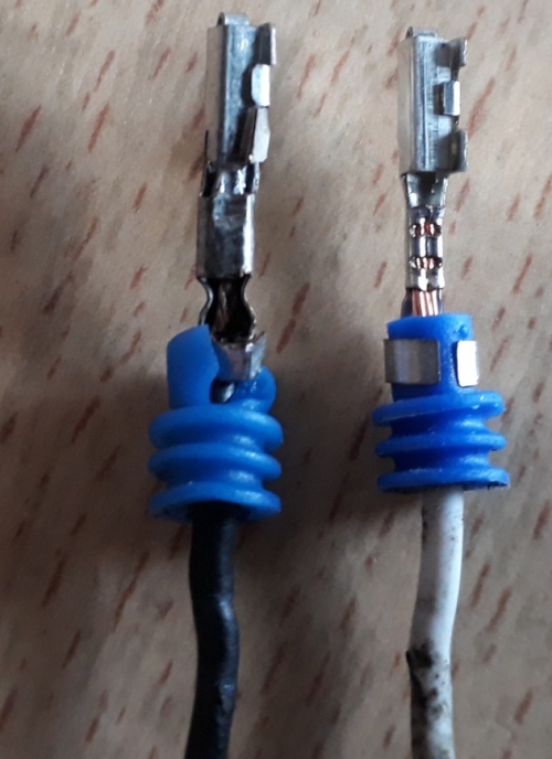

Andreas Ranftl hat geschrieben: 10. Jun 2019 15:36 Kann mir jemand mit dem Kabelbruch Problem was sagen wie und wo das ist ggf hat ja jemand Bilder von der Stelle.
gerne, lt. Bericht:
2 STD "Motordignose mit Dokumentation K zum Wassertemperatursensor beseitigt"
extakt so steht es dort... :|
325 Schleifen hat es gekostet, übrigens ungefähr das Doppelte, was Guenter bezahlt hat... :evil:

Aaja,danke!Der Kabelbruch war eine Kontaktkorrosion an den Pins des Sensors-da bewegt sich nix,da bricht nix,es wird nur so genannt :D hatte ich schon am Kühlwasserauslass und am Kühler unten ist derselbe verbaut.Auch neue Sensoren hatten wir schon wo reinigen nichts brachte-hatte 143 Grad Wassertemperatur angezeigt,wenn man bedenkt wann es kocht ;)

Die Beschreibung auf meiner Rechnung lautet:
Sensor vom Kühlmittelausgleichsbehälter geprüft
Spannungsversorgung vom Sensor geprüft
5 Volt Bezug nicht vorhanden
Kabelbruch im Motorraum festgestellt
und instandgesetzt

Der Sensor Kühlmittelstand hat Minus-Bezug zum Steuergerät und eine Signalleitung und keine 5V Versorgung,was schreiben die alle für einen Stuss auf die Rechnungen :lol:

Andreas Ranftl hat geschrieben: 10. Jun 2019 18:08
Kann ich bestätigen, ich vermute, dass dies auch bei meinem damals die Meldung ausgelöst hat:
