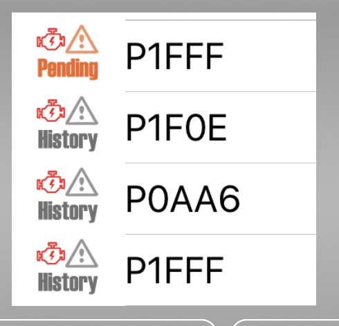

Nun hat es mich auch mit dem „Hochspannungsladesystem warten“ erwischt. Mittlerweile 125t km drauf, Akkukapazität bei 9,9kWh.

hast du einen Fehlercode?

Es gibt mehrere Codes.

von he2lmuth
Fast jede Bedeutung kann man ergooglen.
