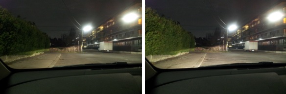

Motorraum, muss aber zugeben, dass ich mir das noch genau anschauen muß (hat ja Opel Wst. gemacht)
Hab grad eine Probefahrt im Dunkeln gemacht, ja alles OK, Abblendlicht neu und korrekt eingestellt und mit den Neblern in engen Gassen sieht man auch was sich am Gehsteig und unmittelbar vor dem Fahrzeug tut. Trotz "viel" Straßenbeleuchtung sieht man aber, daß links die Hecke und der Gehsteig wesentlich besser ausgeleuchtet sind.

Die Ausleuchtung ist ja um Welten besser
Wenn die Straßenlampen aus wären, würde der Effekt noch krasser sein... wow

Schaut von der Ausleuchtung her echt klasse aus.

@georgk111:
Respekt! Einwandfrei!
