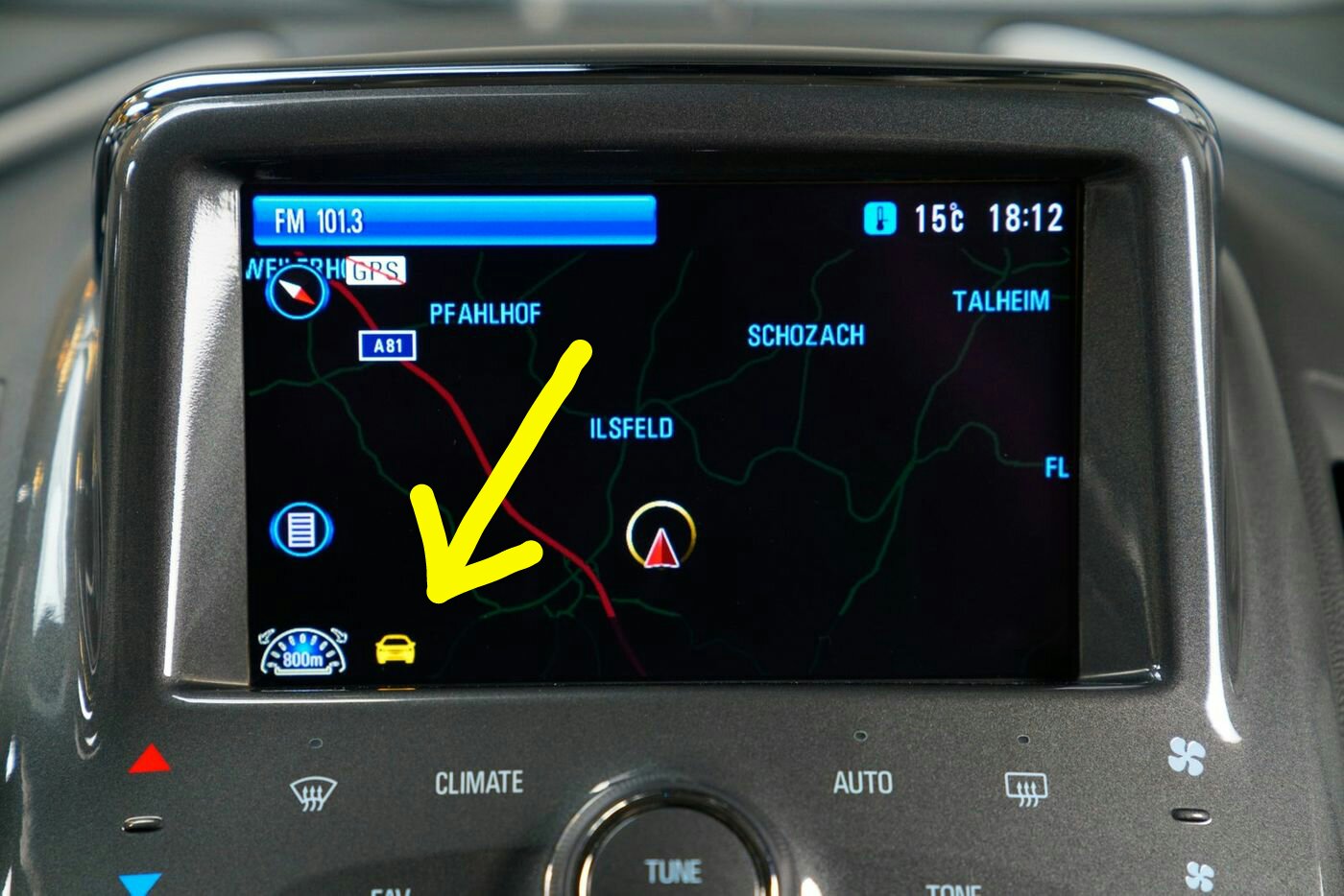

möglicherweise verwechselst du das gedanklich mit dem gelben auto unten links im navi-display, das den TMC-status auf deiner route anzeigt.
gruß Obel
Re: Akku End-Of-Life?
Verfasst: 14. Feb 2019 11:44
von he2lmuth
Ah ja gut möglich :?

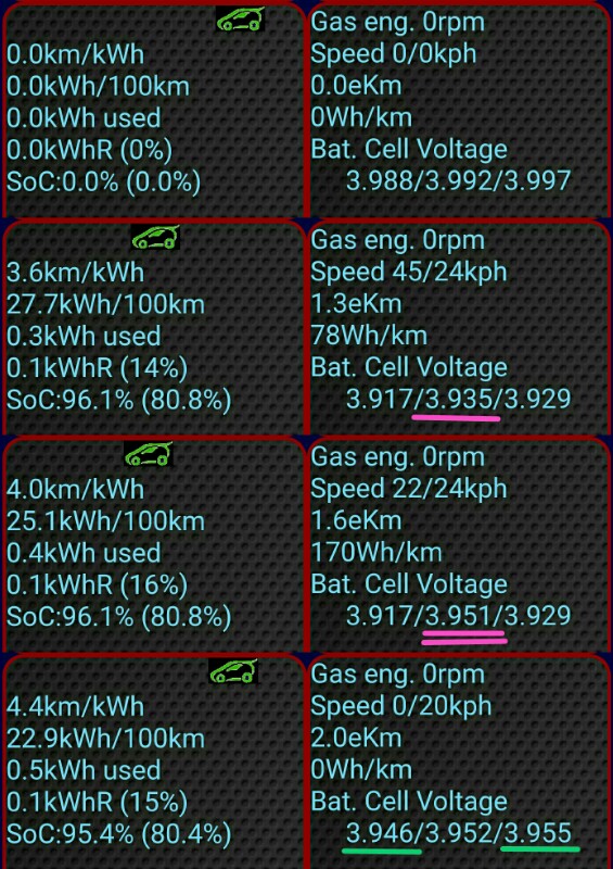

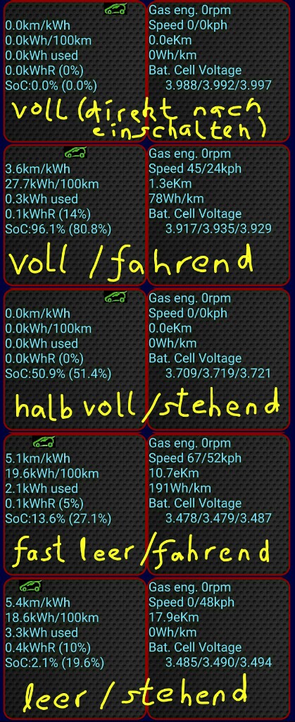

joel7 hat geschrieben: 5. Feb 2019 16:51 09:01 Uhr, bei der Arbeit nach ca. 6.5 KM (inkl. Vorwärmung an der Steckdose) angekommen:
18:06 Uhr, nach Standzeit ohne Vorwärmung:
Was ich daran seltsam finde, ist, dass die Gesamtspannung der Batterie und auch die Zellspannung insgesamt nach der Standzeit höher war, trotzdem war der errechnete SOC-Wert von 74.9% auf 68,6% gesunken.
Könnte es sein, dass der Bordcomputer nach Standzeiten den SOC soweit nach unten anpasst, weil ich öfter am Fahrtende MyVoltHold nutze, und dass es so zu Berechnungsfehlern kommt?
nein, ich denke das ist darin begründet, daß die 9:01 uhr werte unter last bzw. direkt danach gemessen sind (gerad zur arbeit gefahren), während die 18:06 uhr werte lastfrei sind (auto steht und hat auch nicht vorgewärmt).
bei jeder batterie sinkt die klemmspannung je mehr strom gezogen wird.
anbei meine werte in abhängigkeit von ladestand und lastbedingung:
und nochmal direkt nach dem laden und dann den ersten 2km fahrt. man erkennt, daß entweder MgV oder bereits das entsprechende steuergerät, den mittelwert-wert nicht synchron zu den Min/Max-werten ermittelt (vermutlich eine gleitende mittelwertbildung, die ja zwangsläufig immer vergangene und damit höhere werte enthält). dadurch kann der mittelwert kurzfristig höher sein als der Max-wert. (so jefenfalls meine theorie ;) )
gruß Obel

Danke für die Übersicht! Ja, das würde es erklären.
Ich denke auch, dass der niedrigere SOC nach dem Einschalten mit abgekühlter Batterie darin begründet ist, dass der SOC anhand der Spannung und der Akkutemperatur berechnet wird. Denn die Batterie stellt bei Kälte weniger nutzbare KWh zur Verfügung, das fließt dann wahrscheinlich in die SOC-Berechnung mit ein.
