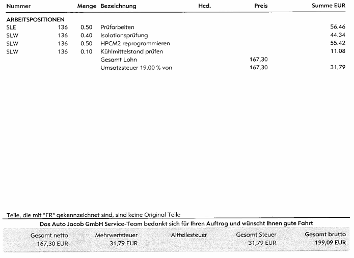

So, hatte gestern endlich den Werkstatttermin bei Auto Jacob in Rüsselsheim. Hatte leider nicht die Möglichkeit, mit dem Mechaniker direkt zu sprechen. Der Typ der meinen Auftrag angenommen hat, hat scheinbar nichts von den, was ich ihm an Details erzählt habe, weitergegeben. Diverse Prüfarbeiten hier, nen schnellen Blick auf den randvollen Kühlmittelbehälter für 13,19€ dort - Zack sind 200€ zusammen...
Muss heute dann noch über die Garantiebedingungen diskutieren. Als ich gestern den Wagen abgeholt habe, war der Typ nicht mehr im Haus. Gehört das HPCM2 denn nicht zu den Komponenten, die im Serviceheft unter die Ampera-Garantie fallen?
