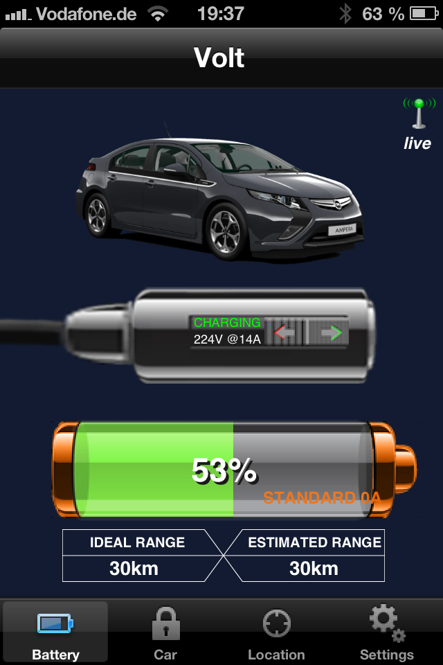

Hi,
so mal als Appetizer:
Ok, der ein oder andere Wert passt noch nicht. Wird scho.
Bye
mikeljo
Re: OVMS (Open Vehicle Monitoring System) für Volt/Ampera
Verfasst: 14. Jan 2013 23:54
von Kratus
Toll!
Wenn ich mal wieder etwas Zeit habe schicke ich dir auch Volt-Bilder.
Verfasst: 14. Jan 2013 23:57
von Tachy
mikeljo hat geschrieben:Hi,
Bye
mikeljo
jupp..:) ich verteil das auch grade im Facebook.
Verfasst: 15. Jan 2013 06:52
von gecko
Sehr schön. Gratulation. So langsam kommt jetzt Bewegung rein und die ersten Bilder und Werte machen Spass!

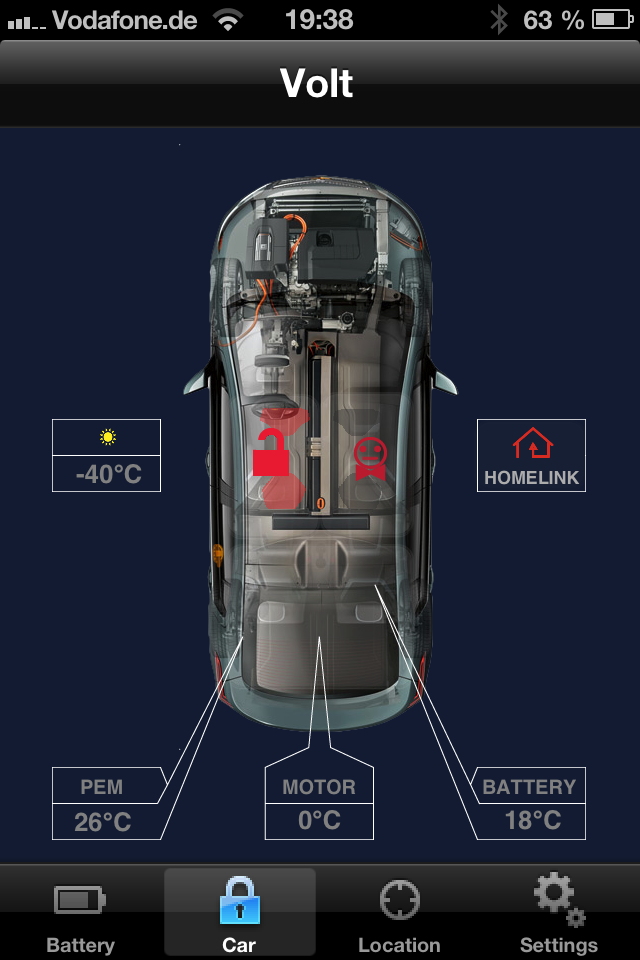

Re: AW: OVMS (Open Vehicle Monitoring System) für Volt/Amper
Verfasst: 17. Jan 2013 10:49
von micky4
Habe heute neue Version 2.2.2 aktiviert, auch die Entwicklerversion der iOS app geladen (testflight), aber das sieht bei mir nicht so aus.
Muss ich etwas einstellen (#14 ?) Oder habts ihr eine "eigene" Entwicklung da laufen ???
Verfasst: 17. Jan 2013 22:29
von mikeljo
micky4 hat geschrieben:Habe heute neue Version 2.2.2 aktiviert, auch die Entwicklerversion der iOS app geladen (testflight), aber das sieht bei mir nicht so aus.
Hi,
hast du auch mit der App im OVMS Modul
- Feature #15: CAN Write auf 1
und
- Parameter #14 auf VA
gesetzt?
Einige Anzeigen erscheinen nur wenn der Wagen geladen wird!
BTW: und lad dir die aktuelle Version von heute (17.1.13) der FW! Da gibts noch ne nette neue Anzeige. :D
Bye
mikeljo
Verfasst: 17. Jan 2013 23:10
von micky4
mikeljo hat geschrieben: - Parameter #14 auf VA
Danke, das war die fehlende Information ...

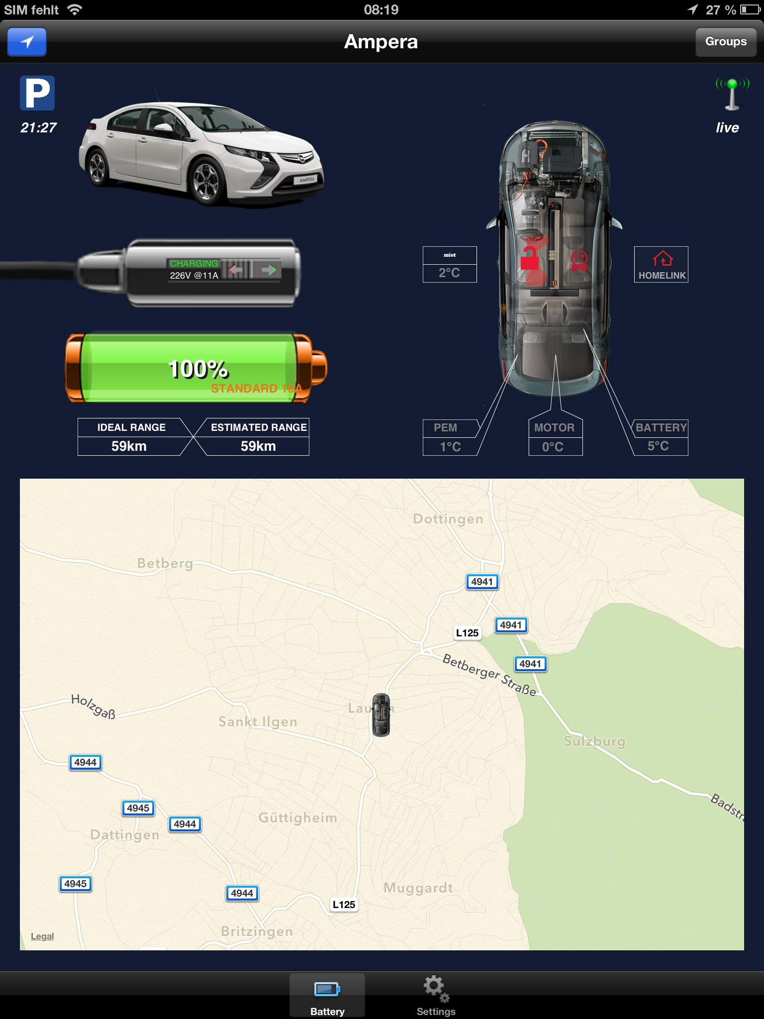

Verfasst: 21. Jan 2013 09:44
von Tachy
Die neue App ist released, sieht doch gut aus!
Verfasst: 21. Jan 2013 10:50
von Kratus
Ich vermute das ist die Version für Tablette.
