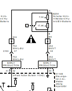

Den Schaltplan des Kühlmittelschalters mit Stecker bis zum HPCM2 gibts hier schon im Forum in meinen Beiträgen.Und nein es ist kein normaler Schalter sonst würden die Spannungen s.letzter Post von mir nicht explizit erreicht,nur Brücke ist ein Fehler.Es werden 2 Widerstandswerte erwartet bei leer oder voll,das wiederum einen Spannungswert bei 5V Sensorversorgung ergibt.
Prüfe bitte an den Pins des HPCM2 unterm Sitz die korrekten Werte in KOhm und bewege Kabel und Stecker,meist noch ein Bruch Richtung Kompressor runter oder Kontaktkorrosion in den Steckern Motorraum,HPCM2.Auch der Schwimmer des Behälters kann schwerer werden und zeitweise absinken.

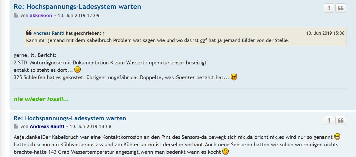

hatte mich auch mal lange Zeit mit dem Fehler rumschlagen müssen - Fehler unspezifisch mal da, mal lange nicht... :twisted:
Letztendlich wars ein Korrosionsfehler.
Hier noch ein SC aus der Historie:
Verfasst: 18. Apr 2021 19:21
von Andreas Ranftl
Messen,messen,messen :!: die genauen Werte müssen kommen,Stecker bewegen dann kommt man schnell auf den korrodierten Pin.Man sieht mit gutem Licht einen schwarzen Punkt an der Kontaktstelle.

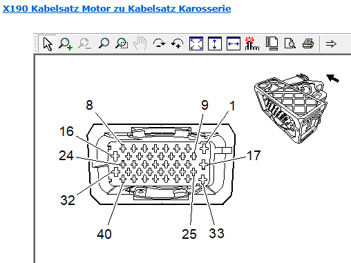

Ja einmal 2 Pins im Sensor, den X190 pins 37,38,der ist vorne links im Stosstangeneck unter Motorsteuergerät und pins 32/33 HPCM.
pins stecker.PNG (15.82 KiB) 3388 mal betrachtet
