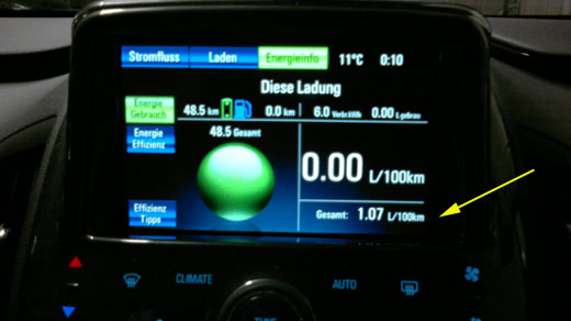

Mein Ampera hat kein Navipaket keine HDD usw, bei mir steht zum Beispiel nicht LEBENSDAUER sondern Gesamt 1.07 L/100km. Zweistellig hinter dem Komma, andere haben nur eine Stelle.
