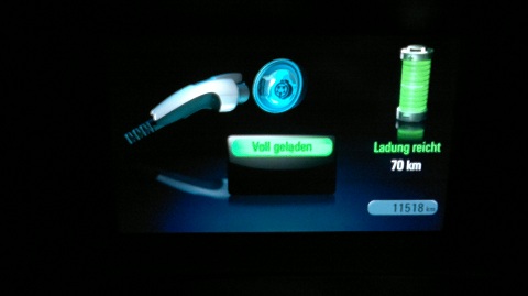

Heute Morgen angezeigte Reichweite: 70km

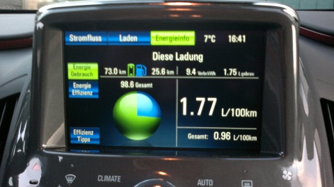

Hallo Wolf,
ich weis nicht wie du das mit dem Ampera machst, ich komme nicht auf diese Verbrauchswerte.
Für die 10,3 kWh benötige ich lt. Zähler 12,7 kWh, macht also ein Ladeverluste von 2,4 kWh also 23%.
Danach benötige ich (10,3 kWh -> 70 KM) also für 100 KM 18,2 kWh, macht bei 0,24€cent -> 4,35€.
Ich komme mit 2,9 L Benzin nicht so weit.

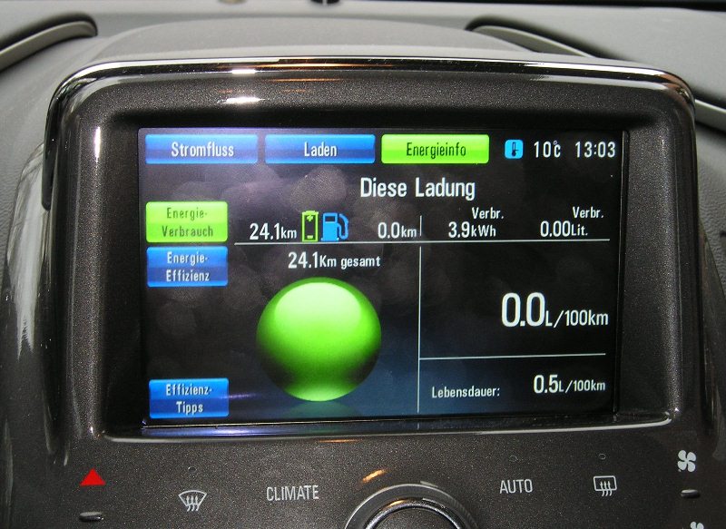

Die 3,9 kWh kommen heute von der Autobahn, war etwas zu spät dran, normal habe ich 3kWh für diese Strecke, allerding dann Landstraße, jedenfalls bei bei diesen Aussentemperaturen.
Ich wahr gerade in der Mittagspause draussen und habe die Anzeigen fotogeknipst.
@ EcoDrive: Echt witzig ich hatte heute morgen auch die 70 KM Reichweitenanzeige.
Hummel-Hummel
Euer
Hunfried

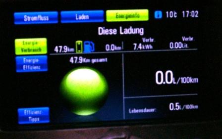

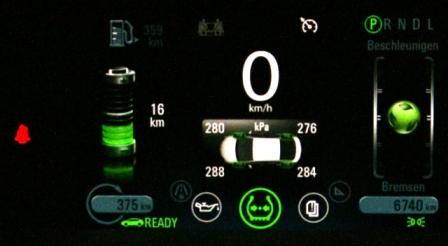

Hallo Wolfgang,
ich habe ja heute Mittag schon meinen Verbrauch gepostet.
Hier ist jetzt der Verbrauch den ich heute auf beiden Fahrten hatte.
Mein Ampi steht auch die ganze Zeit Draußen unter einem Carport. Und ja die Heizung, hat einen großen Einfluß auf die Reichweite. Sie kann ja bis zu 5 kW an Strom verbrauchen. Und dann kann schon einmal die hälfte des Fahrstromes futsch sein. Daher werde ich ja auch bei frostigen Temperaturen mit dem RE fahren und dessen Abwärme zum Heizung mitbenutzen. Noch ein Energiefresser können die Reifen sein. Winterreifen mit der Lamellentechnik haben einen höheren Rollwiederstand gegenüber Sommerreifen. Und hier ist der richtige Reifendruck sehr wichtig. Der Reifendrück auf meinen Bild oben ist bei "warmen" Pneu's nach einer Autobahnfahrt. Wenn du jetzt die Restreichweite mit 16 KM und die gefahrenden KM addierst kommst du auf 63,9 KM. Oder wenn man jetzt den Verbrauch für 47,9 KM mit 7,4 KWh auf die zur Verfügung stehenden 10,3 KWh hochrechnt kommt man auf 66,7 KM Gesamtreichweite. Morgen früh habe ich aber wieder eine 70 KM Reichweitenanzeige. Die Anzeige reagiert sehr träge, und verzeit schon einmal einen Fahrfehler. Ein Elektroauto zu fahren ist doch etwas anders wie ein Benziner, wir haben eben nicht die Abwärme des Motors. Nur noch eine Bemerkung am Rande. Ein sparsamer Benziner verbraucht auf "Kurzstrecke" wenn er kalt ist, auch schon einmal über 25l/100 KM auf den ersten Kilometer.

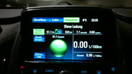

@ huschelmonk
Wir scheinen fast die gleichen Verkehrssituationen und Fahrweise zu haben.
Heute abend: ;-))

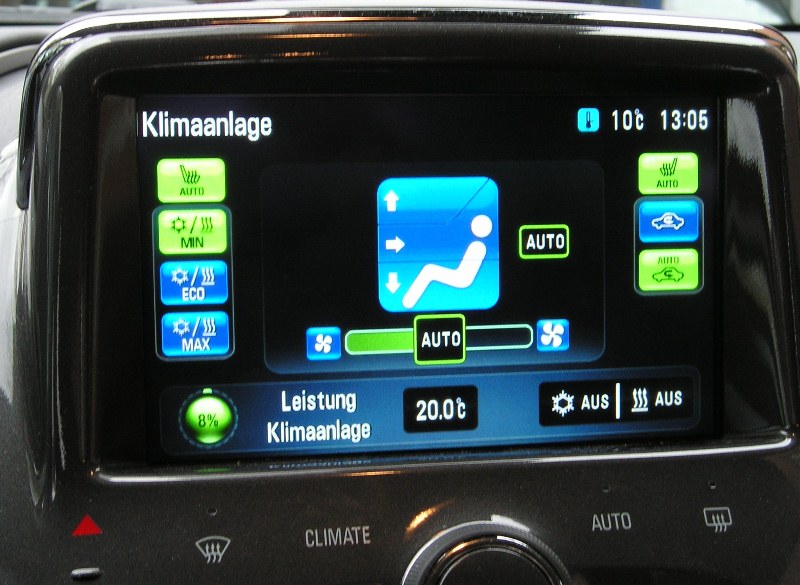

...Mit dem erhöhen des (Winter)-Reifendruck auf 2,8 glaubte ich nun, alles richtig gemacht zu haben.
Doch meine nach dem aufladen angezeigte Reichweite ging immer weiter in den "Keller", heute waren es nur noch 47 Km...
Da mein "Klima" noch auf ECO und auf Automatik eingestellt ist, wollte ich dies heute ändern.
Dabei ist mir aufgefallen, -dass die prozentuale Anzeige auch bei "MIN" oder "MAX" - unverändert blieb.
Was ich bis jetzt aber völlig vergessen hatte, war die Reduzierung der Temperatur, (ich wollte den Ampera im Sommer nicht unnötig herunter kühlen)...
Hatte ich bei 22,5° weit über 50 Prozent auf der Anzeige, reduzierte sie sich bei 19° auf "nur noch" 37 %.
Nun bin ich mal gespannt, ob sich die angezeigte Reichweite wieder etwas erhöht...?!

Ich fahre den Reifendruck ECO, dh 270 kPa, kalt.
Ich habe beobachtet, dass 19°ECO gehen, aber nur wenn's nicht zu kalt und zu feucht ist. Üblicherweise stelle ich 19° - 20° ein.
Ich vermute, dass wenn's noch kälter wird nicht reichen wird. Frieren will ich nicht. ;-)
Mit dem Fernstart etwas vorheizen bringt schon was. Das Kühlwasser ist vorgewärmt und bei der morgentlichen Abfahrt läuft die Heizung dann nicht mehr mit 5KW.
