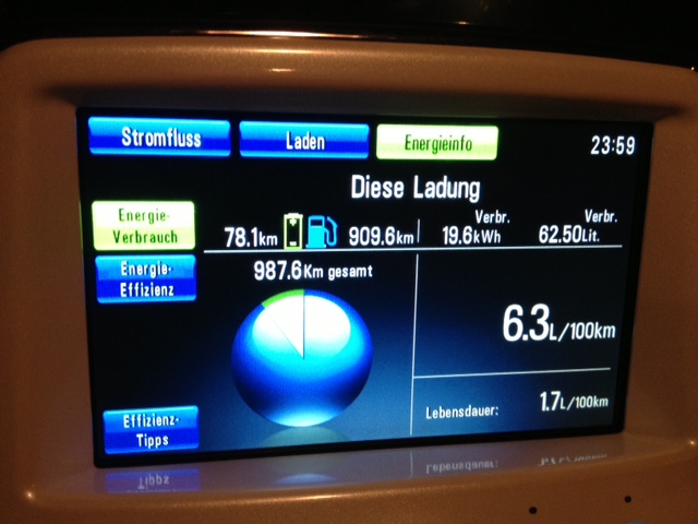

Hallo zusammen. Wir, das ist meine Frau meine 2 Kinder und ich, waren übers WE in Gera zum Campen bei Freunden.
Hier ein Bild vom Verbrauch.
Nicht wundern, wenn die elektrisch gefahrene km so wenig sind im Bezug auf den elektrischen Verbrauch. Nach dem Sprittanken (€1,65) vergaß ich auf RE zu stellen. :x
Ich bin auf mindestens die Hälfte der Gesamttrecke 140km/h (Tempomat) gefahren. Ich bin voll zufrieden mit dem Verbrauch.
Ein Frage wäre aber noch. Wieso kann ich nicht mehr den Akku durch Rekuperation laden, wenn 0km Reichweite angezeigt wird?
Ich versuchte es, in dem ich mit Tempo 140km/h ein sehr langes Gefälle fuhr. Ich schaltete auf L, Tempomat aus, und 2,5 km rollen ließ.

Der Akku wird auch wieder geladen, es wird nur nicht angezeigt. Durch stehen bleiben, aussteigen, verschließen, etwas warten ... sollte man wieder im Normal-Modus ein paar km elektrische Reichweite haben.
