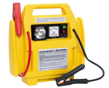

Übrigens ist bei mir beschrieben in der Bedienungsanleitung unter Fahrzeugwartung Fahrzeugeinlagerung Seite 150 und Seite 176 Starthilfe dem eigenen Fahrzeug geben
Ich benutze dafür folgendes Teil

Sicher, dass es so funktioniert?
Wenn du an der 12V Batterie den Minuspol abklemmst unterbrichst du doch den Stromkreis. Dann sollte das Bordnetz auch nicht funktionieren wenn du im Motorraum eine 12V Spannungsquelle an die entsprechenden Stellen anklemmst, weil diese Klemmstellen doch mit den Batterieklemmen im Kofferraum an der 12V Batterie verbunden sind.
Re: 10 Wochen Standzeit
Verfasst: 24. Mär 2013 23:17
von Tango
Aber wenn vorne Plus und Minus angehängt werden mit der Starterbatterie, simuliert diese die richtige Batterie. Dann sollte es schon gehen. Ob Minus hinten oder vorne ist doch gleich. Weil auch vorne wird Minus doch via Karosserie und nicht via Kabel zur hinteren Batterie verbunden.

von huschelmonk
Chris hat geschrieben:
... weil diese Klemmstellen doch mit den Batterieklemmen im Kofferraum an der 12V Batterie verbunden sind.
Hallo Chris,
das hast du ja schon schon eben selber beantwortet.
Habe mal bischen gemalt, so sieht das dann im Prinzip aus.
Und ich bin mir sicher, habe es ja schon so gemacht. :D
Gruß Hunfried
