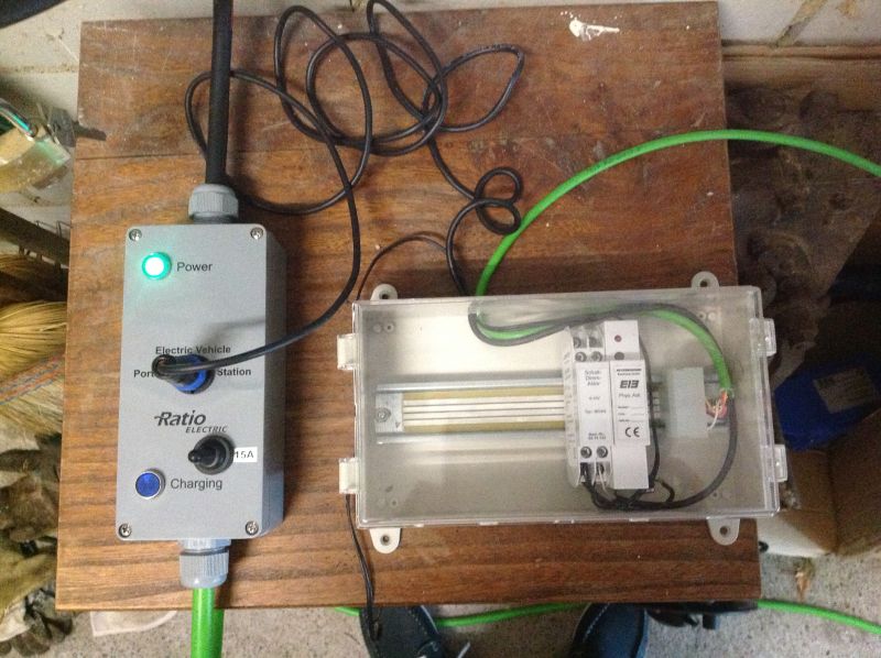

Versuchsaufbau: Links das Bettermann-Ladekabel mit dem 0..10V-Eingang. Das schwarze dicke Kabel links geht zur geschalteten Steckdose (CEE 230V/16A). Unten links geht das Kabel zum Fahrzeug.
rechts die Box mit dem Altenburger Dimm-Aktor, der mit 12V versorgt wird (schwarzes ganz dünnes Kabel). das grüne Kabel, das nach rechts weggeht, ist der EIB/KNX-Bus. Das schwarze Steuerkabel von der Box geht auf den Stecker des Bettermannkabels.

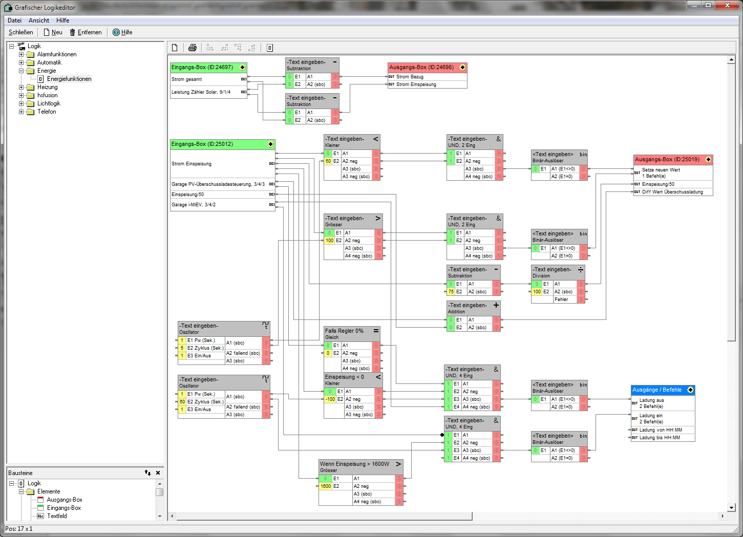

Ansteuerlogik für den GIRA-Homeserver mit dem grafischen Logikeditor.
Ganz oben die Ermittlung von Bezug bzw. Einspeisung als Differenz.
Dann links die Eingangswerte für den Regelkreis: Überschuss (Einspeisung), Momentaner Ansteuerwert 0-100% des Bettermannkabels, ganz rechts am Ausgang den Befehl zum Setzen des neuen Wertes, den ermittelten Differenzwert zum alten Wert und den ermittelten neu zu setzenden Wert. Das Ganze wird mit dem ersten Oszillator links unten alle 5 Sekunden ermittelt und gesestzt.
Da die Regelung nur minimal 1500 Watt nach unten regeln kann, schaltet eine zweite Logik die gesamte Steckdose stromlos, wenn der Überschuss zu gering ist und unter -100 W fällt und der Regler schn auf 0% unten ist. Die Regelung schaltet die Ladung wieder ein, wenn mind. 1600 Watt Überschuss auf dem System sind. Die An/Abschaltung geschieht höchstens alle 60 Sekunden, damit überflüssige Schaltvorgänge vermieden werden.

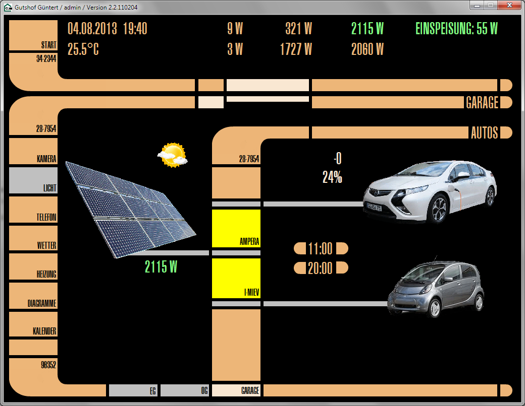

So sieht das Ganze auf meinem Panel aus, wenn abends mit den letzten Sonnenstrahlen der Regler auf beispielsweise 24% der Auslastung steht.

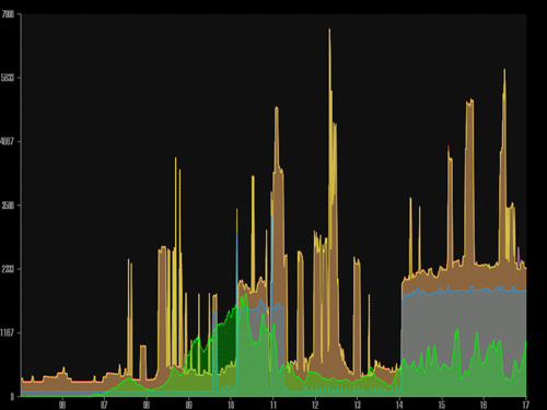

Das ist übrigens der heutige Tagesgang. Gegen Mittag der erste Testlauf mit der noch nicht idealen Regellogik, die den Ampera geladen hat. Von halb 10 bis 11 Uhr war das Gewitter. Abends (rechts unter der grünen Kurve) dann eine perfektionierte Ansteuerung. Man sieht, dass der Verbrauch immer schön exakt unter der grünen Einspeisekurve bleibt.

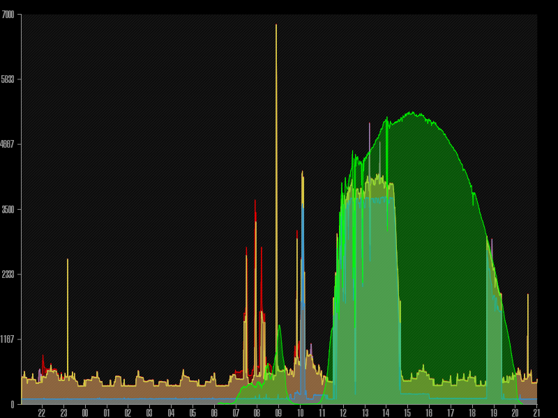

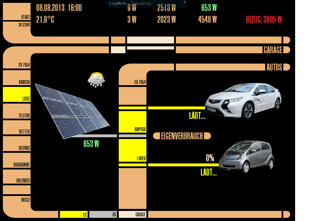

Hier der Lastgang von heute im Modus "Eigenverbrauch":

Ich finde die UI super :)
