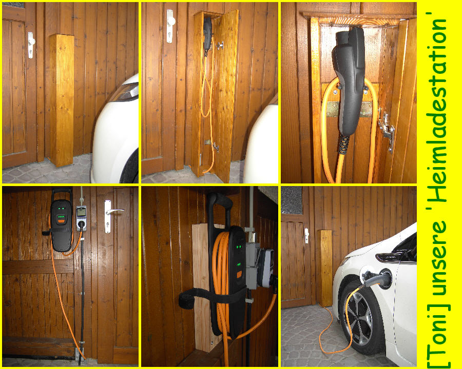

In unserem Carport hat der Ampera nun seine 'Heimladestation' bekommen:
Unsere Heimladestation.jpg (162.46 KiB) 5963 mal betrachtet
Zum Aufzeichen der Lademenge suche ich noch nach einer besseren Lösung.

Hallo Toni.
Bei 10 A Dauerlast über 8 Stunden könnte dein Messgerät ev. verschmoren. Ansonsten eine saubere Lösung. Bei Conrad gibt es geeignete Zähler für 16A Dauerlast. Sind zwar recht teuer, aber problemlos. Habe eins mit CEE Steckern dran. Die kann man auch mit geeigneten Schuko Steckern bestücken.
Gruss Joe

Toni: sieht klasse aus! Bin neidisch!
Zum Zählen habe ich den hier:
Von Conrad: http://www.conrad.de/ce/de/product/1254 ... eHLER-25-A
Kommt in den Zählerschrank nach FI und Leitungssicherungsautomat.

Sorry Toni.
Will kein Spielverderber sein, aber bei uns in CH dürfen Kabel nicht durch Wände durchgeführt werden. Nur die feste Hausinstallation. Es muss immer auf dieser Seite (Raum) wo das Kabel in ein Gerät oder sonstwas gesteckt wird eine möglichkeit bestehen den Stecker rauszuziehen. Das ist bei uns Vorschrift. Vielleicht ist es in D oder Ö anderst. Weiss nicht. Aber die Elektriker unter den Mitgliedern wissen es bestimmt.

Ich habe mir diesen Stromzähler gekauft. Kann ihn auch mitnehmen, wenn ich bei jemand anderem laden und abrechnen will.
http://www.amazon.de/Schwabe-Stromz%C3% ... 557&sr=8-1
Da er geeicht und verplombt ist, kann ich auch mit meiner Firma bzw. Gegenüber dem Finanzamt abrechnen.

Kraftstrom hat geschrieben:Ich habe mir diesen Stromzähler gekauft. Kann ihn auch mitnehmen, wenn ich bei jemand anderem laden und abrechnen will.
Hallo Kraftstrom,
diesen geeichten Zähler habe ich mir auch besorgt. Er hat zusätzlich noch einen Betriebsstundenzähler.
Was jetzt noch fehlt ist nur der Ampera.
Und Toni,
also Hut ab das ist eine saubere Lösung und sieht gut aus.
