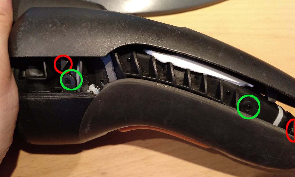

Nun ja, nachdem bis jetzt keine Antwort kam, habe ich mich mal daran versucht.
Bei rot sind die Verriegelungshaken (auf beiden Seiten). Rechts habe ich das leider zu spät gesehen, man kann ihn erahnen.
Wenn man den Spalt mit einem breiten Schraubendreher aufhebelt, kann man die obere Abdeckung vorsichtig nach vorne rausziehen.
Innen an der Oberseite ist noch so eine weiße Gummimasse, wenn man den Deckel abhebt, "schlorzt" das raus.
Dann die Schrauben bei Grün lösen, auch beide Seiten. Dann geht die Unterseite runter.
Der Rest ist dann offensichtlich.
Naja, was war?
Die Rolle lag los drin.
Ich habe die Metallscharniere der ganzen Hebelmechanik auch nochmal mit dem Uhrmacherfett, das ich auch für die Lager an Achsen un den Motoren meiner Modellbahn benutze, abgeschmiert.
Geht jetzt subjektiv alles etwas leichtgängiger.
Ein Funktionstest ist morgen dran.

Funktionstest ist erfolgreich gelaufen.
Reparatur also geglückt ...
