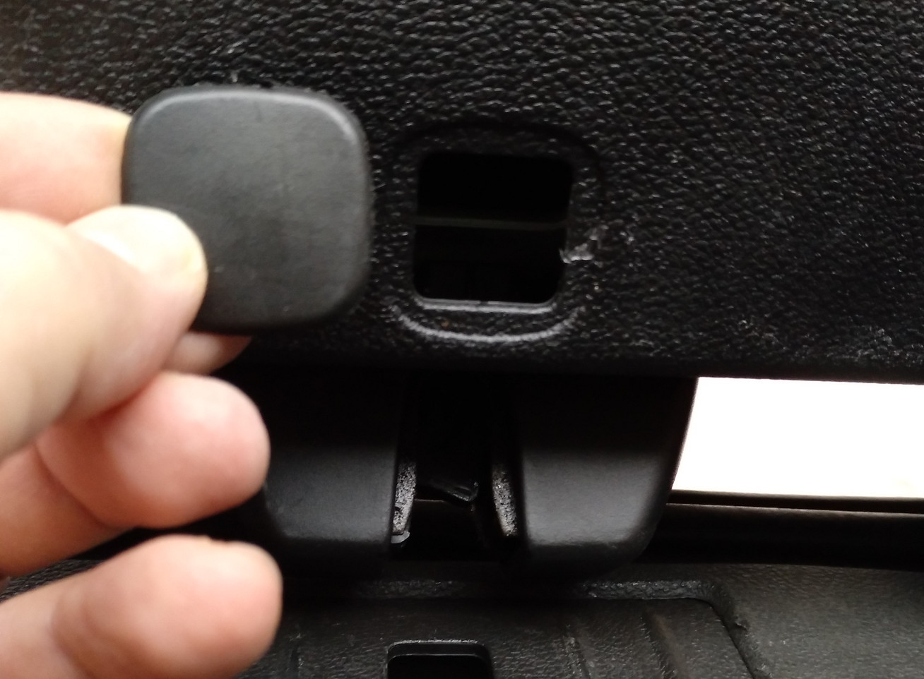

Das erste:
Wie bekommt man den Kofferraum überhaupt auf?
Innen an der Kofferraumklappe ist so ein viereckiger Stopfen. Kann man ausklipsen. Wenn man es besser macht als ich, dann vermeidet man auch die Schramme (dürfte aber größtenteils vom Stopfen überdeckt werden, ist aber angesichts der anderen Schrammen dort auch schon egal).

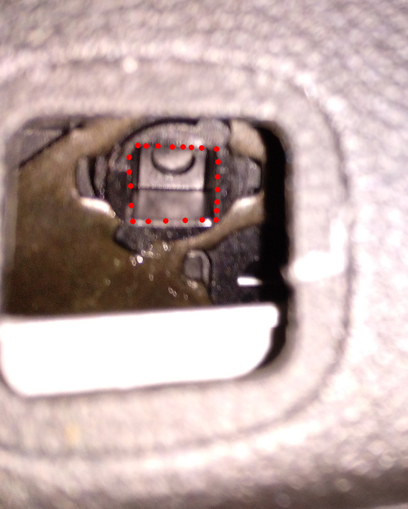

Dahinter ist dann so eine Vierkantöffnung (rot gepunktet umrandet), 1cm Kantenlänge, schätze ich.
Ich habe eine Rundzange über die Diagonale eingesetzt (großer Schraubendreher dürfte auch gehen), man muß wirklich nur ein klein wenig drehen (frag mich jetzt keiner, ob nach rechts oder links, ich weiß es nicht mehr)
Damit öffnet sich der Kofferraum schon mal.
