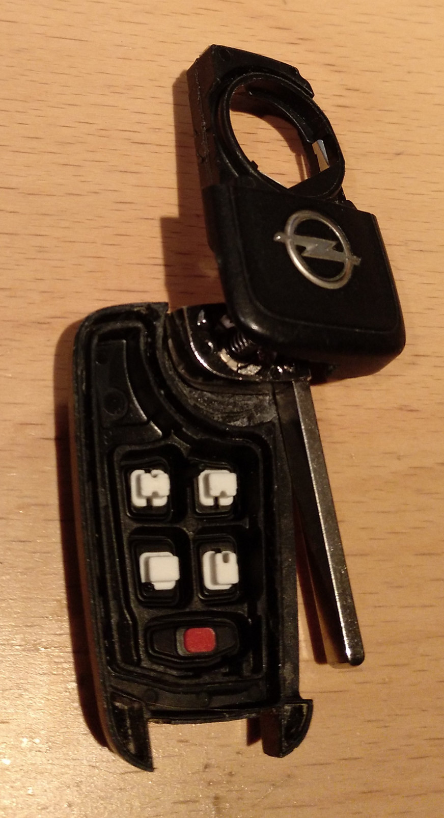

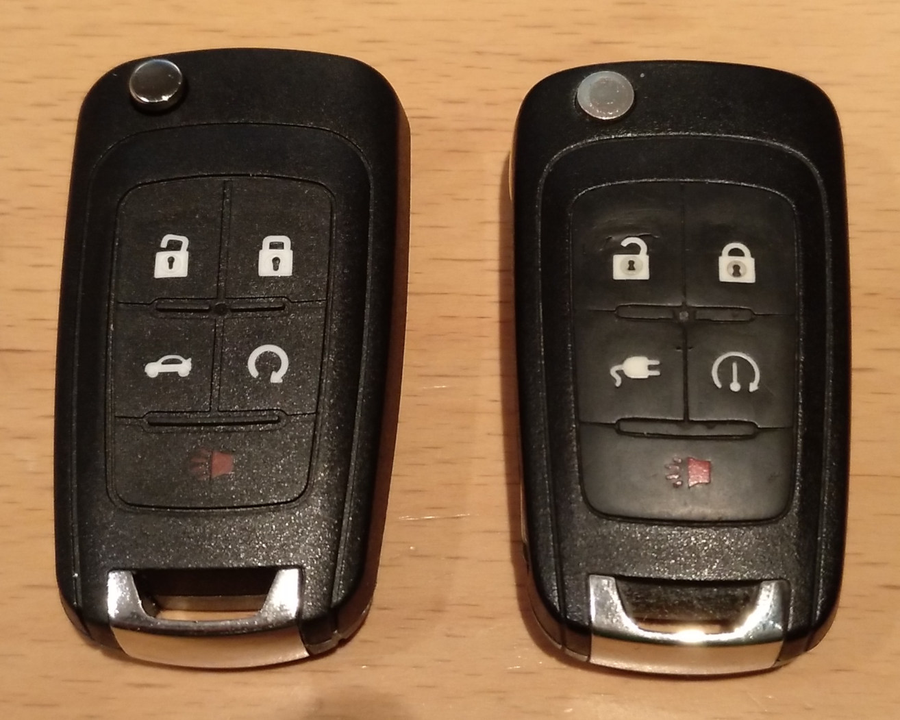

So, hier mal im Vergleich.
Links neu, rechts alt. Das alte Gehäuse wirkt beim Anfassen etwas gummiartiger als das neue (eher wie Hartplastik).

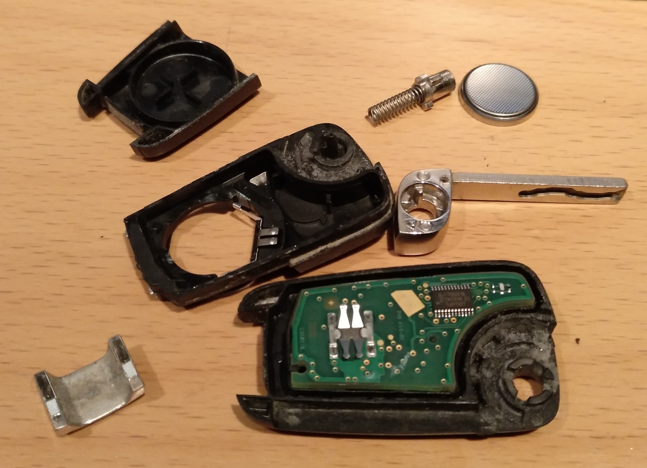

Zerlegen ist einfach. Batteriedeckel ab, dann die beiden Geäuseteile vorsichtig auseinanderziehen, geht am besten mit aufgeklapptem Schlüssel und wenn man da in die Öffnung links vom Scharnier faßt.

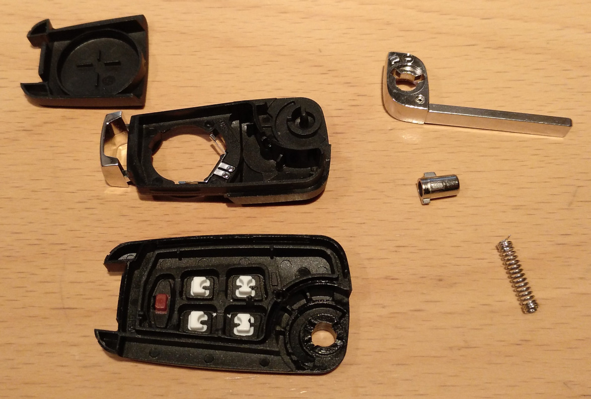

Hier dann mal das neue Gehäuse, komplett zerlegt.
Wie man das wieder zusammenbaut, in welcher Position die Feder und der Druckknopf rein muß, zeige ich später.
Ein Problem:
Das Scharnier und den Rohling kann wohl nicht trivial reversibel zerlegen. Also mußte ich das alte Scharnier verwenden. Allerdings sind die 3 Zapfen am Druckknopf und dementsprechend die Nuten in Scharnier und um das Loch am Gehäusedeckel (das unter Teil, Loch rechts unten) geringfügig anders. Paßt nicht so richtig.

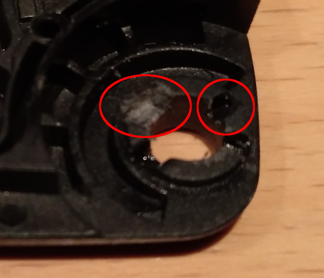

Die beiden rot umrandeten Nuten müssen etwas verbreitert werden.
Links ist es schon erfolgt, rechts muß noch.
Mit dem alten Schlüsselscharnier und dem Druckknopf immer wieder prüfen, ob sich der so weit reinschieben läßt, daß er auf der Vorderseite halbwegs rausschaut.
Wie muß de Druckknopf rein? Es sind 3 Zapfen dran, 2 ganz unten, einer mehr in der Mitte.
Die beiden unteren Zapfen müssen die markierten Nuten rein. Wie die Scharnier-Position sein muß, ergibt sich daraus automatisch.

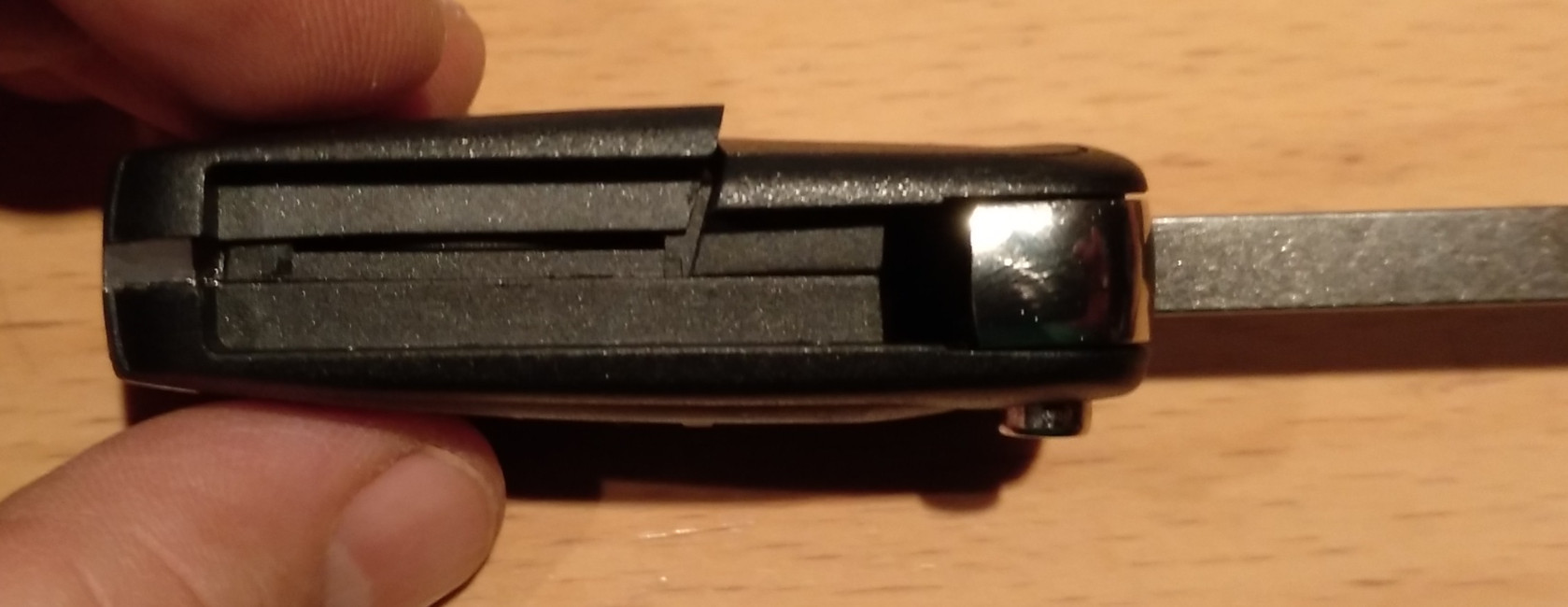

Hier mal der alte Schlüssel, da muß man ziemlich brachial vorgehen, weil zumindest meiner verklebt war.
An der Seite, wo sich der Schlüssel in eingeklappter Position befinden würde, mit einem Messer oder kleinem Schraubendreher vorsichtig die Verklebung aufhebeln (kann man sich beim neuen Gehäuse abgucken, wie das da ist). Dann in das Loch links vom Scharnier rein und wirklich brachial aufbrechen. Die Platine kann man hier so nicht beschädigen, wie man sieht, ist hier noch ein Kunststoffsteg dazwischen.
Daß der Aufhänger (ganz links) abgebrochen ist, tja, passiert halt.

Wie baut man das nun wieder zusammen?
Wie die Platine eingelegt wird, sollte klar sein. Es gibt nur eine Möglichkeit.
Etwas trickreicher ist es, die Feder mit dem Klappmechanismus wieder einzufädeln.
Ich zeige bzw. beschreibe das am alten Schlüssel, weil das neue Gehäuse möchte ich nicht unnötig oft öffnen.

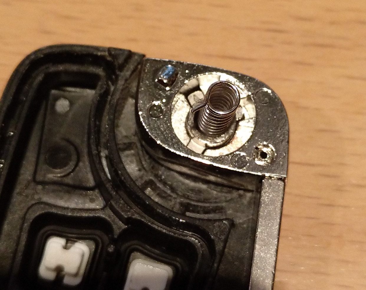

Die Feder hat zwei unterschiedliche Enden.
Einmal ist das Draht-Endstück nachinnen gebogen. Das muß in diesen kleinen Zylinder. Da sieht man, wenn man reinguckt, unten drin so eine kleine Aussparung. Da muß das nach innen gebogene Drahtende einrasten.
Fotos sind hier schwierig, sieht man aber problemlos selbst.

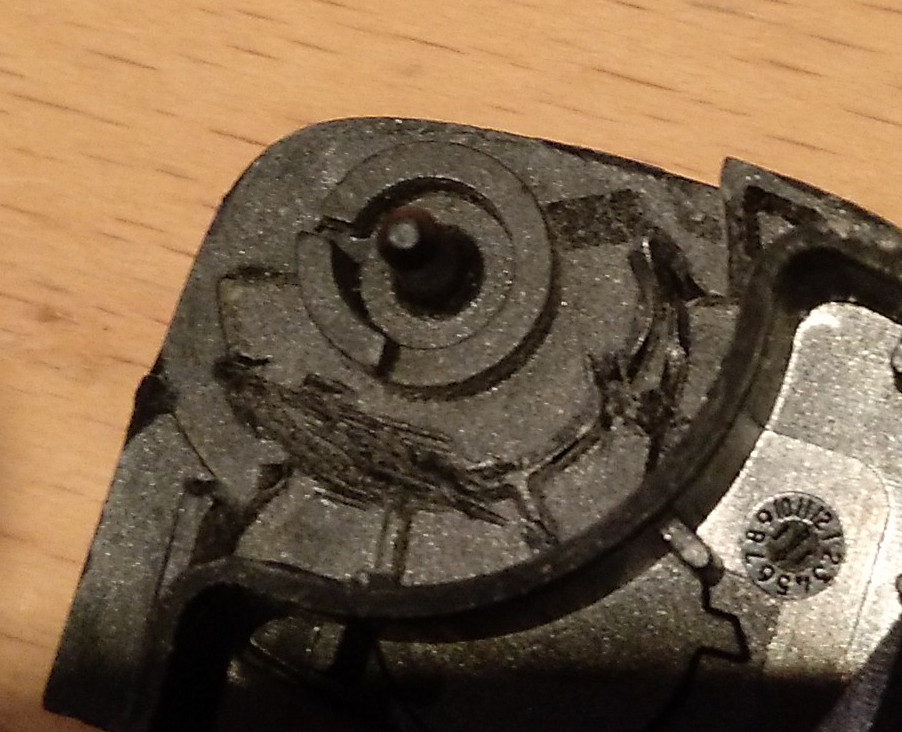

Dann den Zylinder in die Abdeckung einsetzen, sieht dann so aus.
Links oben und unten, das sind die beiden etwas breiteren Zapfen, rechts oben der schmalere, der mittig am Zylinder sitzt.
Der scharze Zapfen muß in die Feder eingeführt werden.
Links neben dem Zapfen sieht man einen kleinen Spalt. Da muß das nach aus stehende Drahtende der Feder einrasten.
Sieht hier nicht mehr so ganz neu aus, man sieht, wo ich mit einem Schraubendreher reingehebelt habe, um das Gehäuse aufzubrechen.
Ungefähr so aufsetzen, gucken, daß das Drahtende eingerastet ist, 1.5 Umdrehungen gegen den Uhrzeigersinn.
