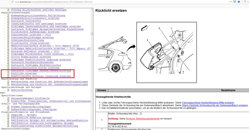

eventuell habe ich einen entsprechenden Beitrag nur nicht gefunden hier. Weiß jemand wie die Rückleuchten in der Heckklappe auszubauen sind?

Hi,
das ist mir auf die Schnelle eingefallen: viewtopic.php?f=15&t=5132#p73167
Bzw. das hier: http://www.autocats.ws/manual/chevrolet ... _Volt.html

Wenn du die Verkleidung der Klappe runter hast bitte mach Bilder ich habe vor die Leuchten wiederzubeleben mit Schluss/Bremsleuchte und sehr hellem Rückfahrlicht.Mit der Funsel da unten sieht man ja nix.
Das Gehäuse ist an der Naht zusammengeklebt und muss rückseitig belüftet sein.Wahrscheinlich ist die Naht durch Erschütterungen beim zufallen gebrochen.Pressluft und Schaum hilft da.
