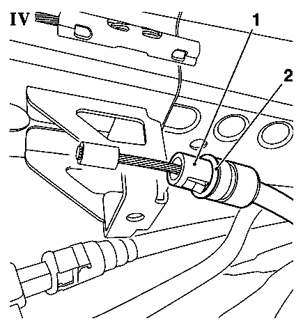

Hab jetzt Brembo coated drauf weil ich beste Erfahrung damit gemacht habe.Was mir jetzt nach einer Woche aufgefallen ist das die Handbremse knackt wenn man sie anzieht.Wenn man 2-3x sie anziehen lässt, dann ist es weg.
Was kann das sein?
Gruß Andi

Es gab mal eine Abhilfe zu diesem Problem:
Opel, Vauxhall Ampera 2012 2013 CU000001 DU999999
Beanstandung Klackendes Geräusch bei Betätigung der Parkbremse.
Ursache Zu viel Spiel zwischen Parkbremsseil und Halter.
Es sind O-Ringe auf die Seilarretierungen innen aufzuschieben um es spielfrei zu machen:
Ersatzteile: Teile-Nr.: Katalog-Nr.:
O-Ring* 90459252 18 50 716
* Pro Fahrzeug werden 2 O-Ringe benötigt, der Packungsinhalt beträgt
5 Stück.

Vielen Dank , werde es nachrüsten.
