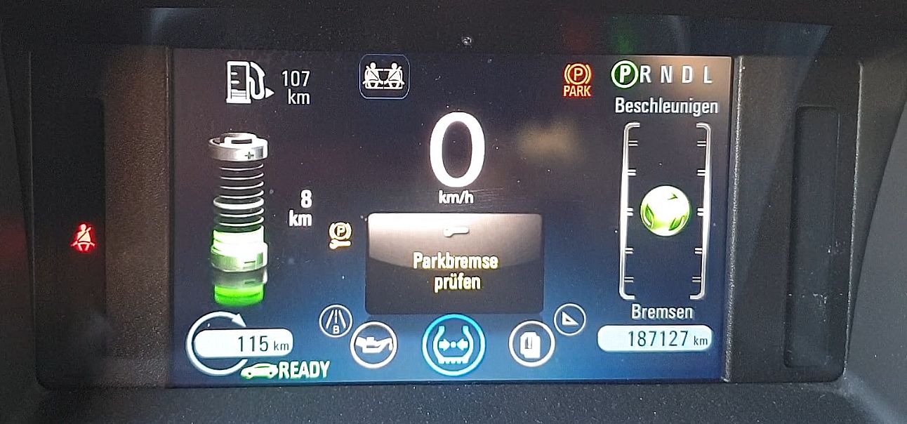

Moin, hat das vielleicht schon wer gehabt und behoben?
Mein Display dreht nun vollkommen durch mit: "Parkbremse prüfen"
das geht an und aus, früher nur sporadisch jetzt jede oar Sekunden AN AUS AN AUS AUS AN AN AUS AN AUS...usw
wenn das an ist lässt sich die "Handbremse" nicht mehr bedienen wenn es kurz weg ist dann ja.

Hallo Xado wie kann denn der Bowdenzug einen Status wärend des Fahrens übermitteln oder wenn ich stehe, geht es AN AUS ANNNN AUS AN PAUSE AUS AN usw.... Es wird wohl die Stellmotor Einheit "halb" defekt sein :(
Kein Fehlercode im BC....

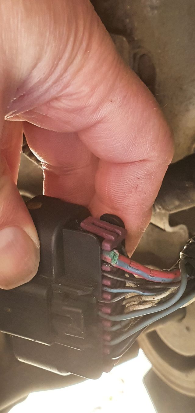

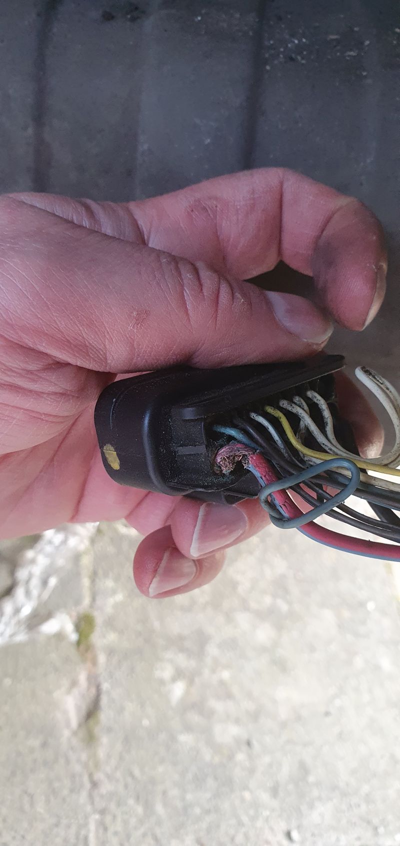

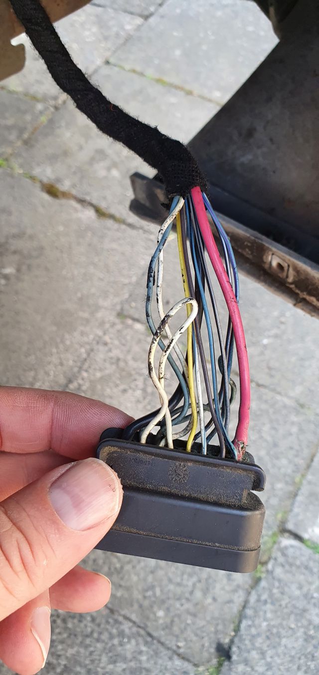

Hallo alle, ich bin der Sache mit der Parkbremse auf den Grund gegangen
Es scheint der Delphistecker Hauptkontakt wegegammelt und vermorrt zu sein:
Es scheint sich um einen "16pin delphi weibliche pa66 gf30 auto sealed stecker" zu handeln.
Delphi 15326084
Jetzt hab ich den Mist an der Backe der Stecker muss komplett ersetzt werden :shock: :shock: :shock:
inkl. aller pins , naja die Hälfte der pins wird hoffentlich noch gehen...

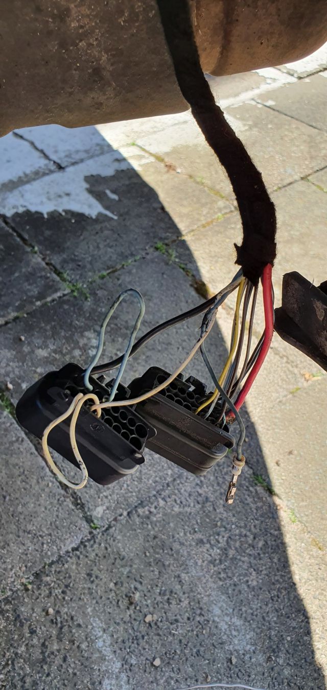

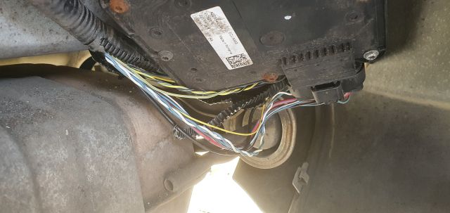

Kabelbaum geöffnet für Zugang zu Kabel

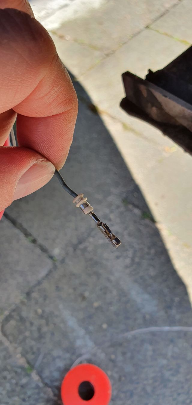

Der Stecker hat den Kontakt gebraten ich kann den PIN nie wieder entfernen.
Falls jemand einen Tipp hat wo ich den Stecker und Tools bekommen kann her damit.
Delphi ist jetzt wohl Aptiv Serie GT150

Hallo kingcopy,
kann es sein, dass da ein Marder drauf rumgekaut hat? Evtl. der Teilkasko melden.
Guckst Du da.....
https://www.automotive-connectors.com/1 ... embly.html
Die verschiedenen Pins, je nach Leitungsquerschnitt, sind auf dieser Seite auch aufgeführt.
Den gibt's auch dazu....
https://www.automotive-connectors.com/d ... -lock.html
Schöne Grüße, Lothar

von kingcopy
Super danke, Lothar
ich bestell ein Set und mach den Stecker komplett neu, Berichte folgen.
Re: Parkbremse prüfen dreht durch
Verfasst: 16. Apr 2020 19:27
von Loader230V
Hab mir auch gleich mal einen Satz bestellt und leg den mal auf Lager. Im Spritzbereich des Hinterrades kann es schnell ein Problem mit eindringenden Wasser und Streusalz geben. Kosten tut der Mist ja nicht viel. Die Arbeit ist eine größere Baustelle. Viel Erfolg bei der Reparatur. Schöne Grüße, Lothar

von kingcopy
Habe mich den ganzen Samstag hingesetzt und alles zerlegt,
nachgelötet und ordentlich 1:1 in den neuen Delphi Stecker eingebaut.
jeden Pin ausgepinnt gecheckt,
Alles neu gebootet / auch 12V Batterie.....
kein Erfolg :( "Parkbremse Prüfen" bleibt.....
jetzt muss ich wohl alles komplett durchmessen
nächstes WE nach dem Feiertag...
