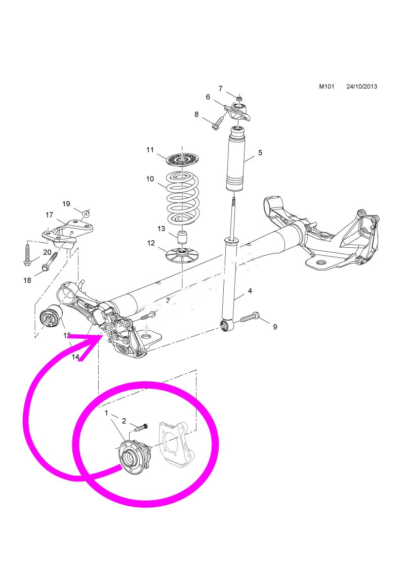

So sieht das an der Hinterachse aus

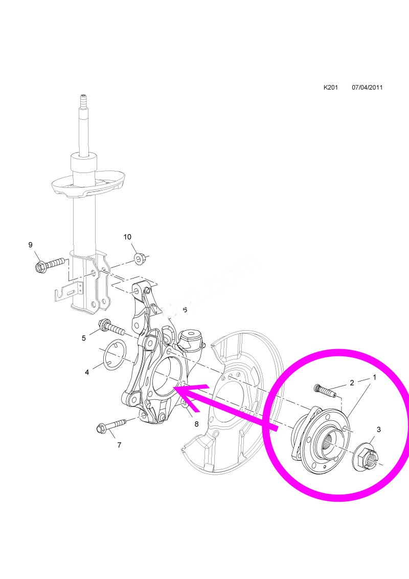

Und so an der Vorderachse
Vorderachse Ampera.jpg (76.73 KiB) 27461 mal betrachtet
Beides keine Hexerei, wenn man einigermaßen handwerklich begabt ist :| . Schöne Grüße, Lothar

Das vordere Radlager mit der Radnabe (Hersteller FAG Kugelfischer) kostet ca. EUR 110,00 inkl. MwSt.
KV über EUR 600,00 mit Einbau, erscheint mir schon sehr "sportlich" :o .
Das hintere Radlager mit Nabe liegt bei ca. EUR 80,00. Dürfte identisch sein mit Astra-J.
Wenn alle Schrauben normal aufgehen, liegt die Arbeitszeit an der Vorderachse ca. bei einer bis eineinhalb Stunden und an der Hinterachse ca. bei einer halben bis zu einer dreiviertel Stunde.
Wenn ich die Preise so lese, glaube spezialisiere ich mich auf Verschleißreparaturen am Ampera. Da kann man sich scheinbar nicht nur dumm, sondern sogar dumm und dämlich verdienen 8-) .

So,da es wieder nicht klar ist gehe ich von vorne aus,hinten war noch keins defekt,auch nicht beim Astra J.
Ein vorderes habe ich erst letzte Woche gemacht,ich sage euch einfach aufgebaut,super geschraubt, alles-nur an Korrosion im Alu denkt niemand!!Und da liegt die Schwierigkeit-ein 25kg Hammer musste her und mit viel Zielwasser und Schmackes auf die festgerostete Nabe,einsprühen,anwärmen,volles Programm-aber es ging.mit Meissel 3x in jeder Richtung abgespreizt bis es rausfiel.
Vorher Achswelle-Mutter lösen und soweit es geht reinschieben,dann Bremsscheibe,Sattel und Träger runter-die 3 55er Torx hinten komplett raus.ABS Sensor bleibt drin!!-Den bringt niemand heile raus,er stört auch nicht.
Alu-Achsschenkel dann gut ausschleifen und Nabe mit Fett einsetzen.Sensor+Magnetring sauber halten.Anlaufscheibe Gelenk an Nabe neu,bzw wenn es die rote ist wieder verwenden.3 Schrauben mit 120Nm und Achsschenkelmutter 150Nm/45 grad lösen/250Nm anziehen.
