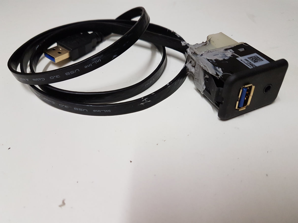

USB Upgrade
Anschluss in der Mittelkonsole von USB 2 auf USB 3 upgedatet. Das Kabel sollte ca. 1m lang und eine Verlängerung sein damit die Mittelkonsole ausbaubar bleibt. Natürlich könnte man auch eine USB C Dose einbauen falls man mehr Strom im Fach braucht. Die Stromversorgung vom Batpower würde das auch machen ...

Das wären mindestens 300mb/s Datenrate, welche Geräte willst du da betreiben? Für Musik reicht USB 2 locker.3.0 Festplatte mit Videos in HD ja,aber wer setzt sich stundenlang da rein?

Ich setz mich da stundenlang rein, beim Fahren ... Wo USB 3 ist ist auch USB 2 drin, umgekehrt klappts leider nicht. Selbstverständlich darf da mal ein Video auf dem Stick sein ...
