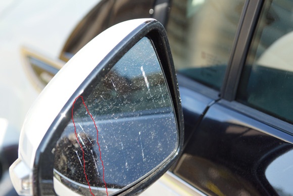

Ich habe schon kurz nach der Übernahme des Ampera bemerkt, dass im linken Rückspiegel Streifen sichtbar sind. Das Glas ist nicht zerkratzt, da sich die Streifen 'bewegen', wenn ich mich bewege. Vor allem bei Tageslicht sind die Streifen sichtbar.

Fast genau wegen sowas bekomm ich ein neues Glas. Wenn du genau hinsiehst wirst du erkennen das dort Aufkleber waren die unsanft/unsachgemäß entfernt worden sind. Auf zum FOH.

@EcoDrive:
Du meinst aber nicht den Streifen im äußeren Drittel des Glases, oder?
Dort würde ich nämlich keinen Fehler sondern die Abtrennung zwischen normalem Spiegelbereich und dem Weitwinkelbereich des Spiegels vermuten. Ich habe den von mir vermuteten Streifen auf deinem Bild markiert.
Am besten ist er auf dem Chromstreifen am unteren Rand des Glases zu sehen. Er erstreckt sich vertikal von der oberen bis zur unteren Spiegelkante.
Und hier nochmal ein Vergleichsbild von Wikipedia, wo dieser Streifen bei einem Mercedes-Spiegel sehr gut zusehen ist.
http://upload.wikimedia.org/wikipedia/c ... piegel.JPG
Gruß Chris

Ich glaub nicht das er den trennstreifen bei 1/3 meint.
Als Vergleich, so sieht mein Spiegel zur Zeit noch aus.

Nein ich meine nicht den Spalt, der die beiden Spiegelteile trennt. Die senkrechten hellen Streifen meine ich, die sind beim anderen Spiegel bei gleicher Sonneneinstrahlung nicht zu sehen.

Hatte schon befürchtet dass es nicht dieser Trennstreifen ist, aber wollte dennoch meine Gedanken dazu äußern.

Auch vorsichtiges reinigen hilft nicht, da sind keine Rückstände mehr auf der Glasoberfläche. Ich vermute ein Problem das bei der Produktion entstanden ist. Bedampfung mit der Spiegelschicht auf der Rückseite des Glases.

EcoDrive hat geschrieben:Auch vorsichtiges reinigen hilft nicht, da sind keine Rückstände mehr auf der Glasoberfläche. Ich vermute ein Problem das bei der Produktion entstanden ist. Bedampfung mit der Spiegelschicht auf der Rückseite des Glases.
Ich denke auch, dass die Spiegelschicht auf der Rückseite beschädigt ist. Das ist wahrscheinlich bereits in der Broduktion beim Zulieferer Passiert.
Das hätte doch aber bei der Qualitätskontrolle auffallen müssen, oder?

Das Spiegelglas wurde nun in Garantie ersetzt. Alles Bestens.
