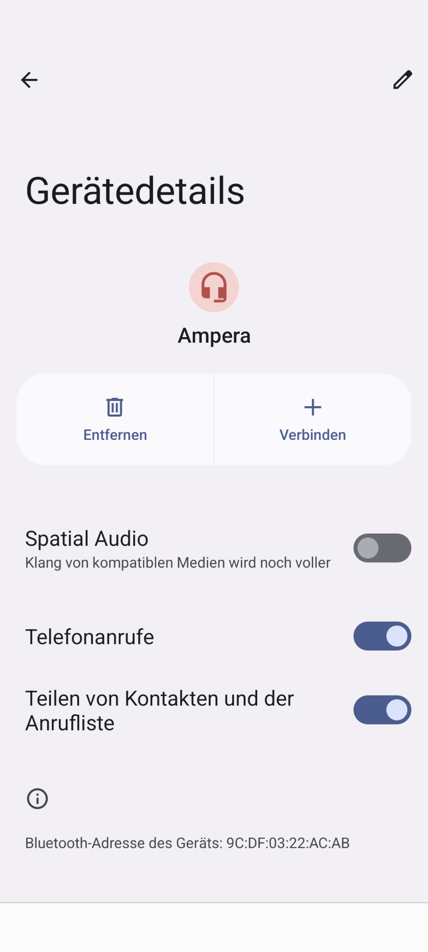

Hi Leute, ich habe ein Pixel 6 (also ein modernes Handy, am Handy liegt es also nicht) und beim Koppeln über Bluetooth wird keine Musik übertragen.
Wie bzw. wo kann man einstellen, dass die Musik ebenfalls über Bluetooth abgespielt wird? Der Ampera ist MY 2014.
Danke vielmals!

Hi Sams, kannst du mir bitte die genauen Schritte und Klicks schildern? Es scheint eine solche Einstellung zu geben, aber diese lässt sich nicht aktivieren. Deshalb die Bitte, danke dir!

Bt Einstellung öffnen, mit Ampera koppeln, dann auf das Zahnrad, dann Audio aktivieren.
Im Auto sitzen und Auto an ist die Voraussetzung.
Danach je nach System im Auto, Bt oder Telefon als Musik Eingang einstellen,

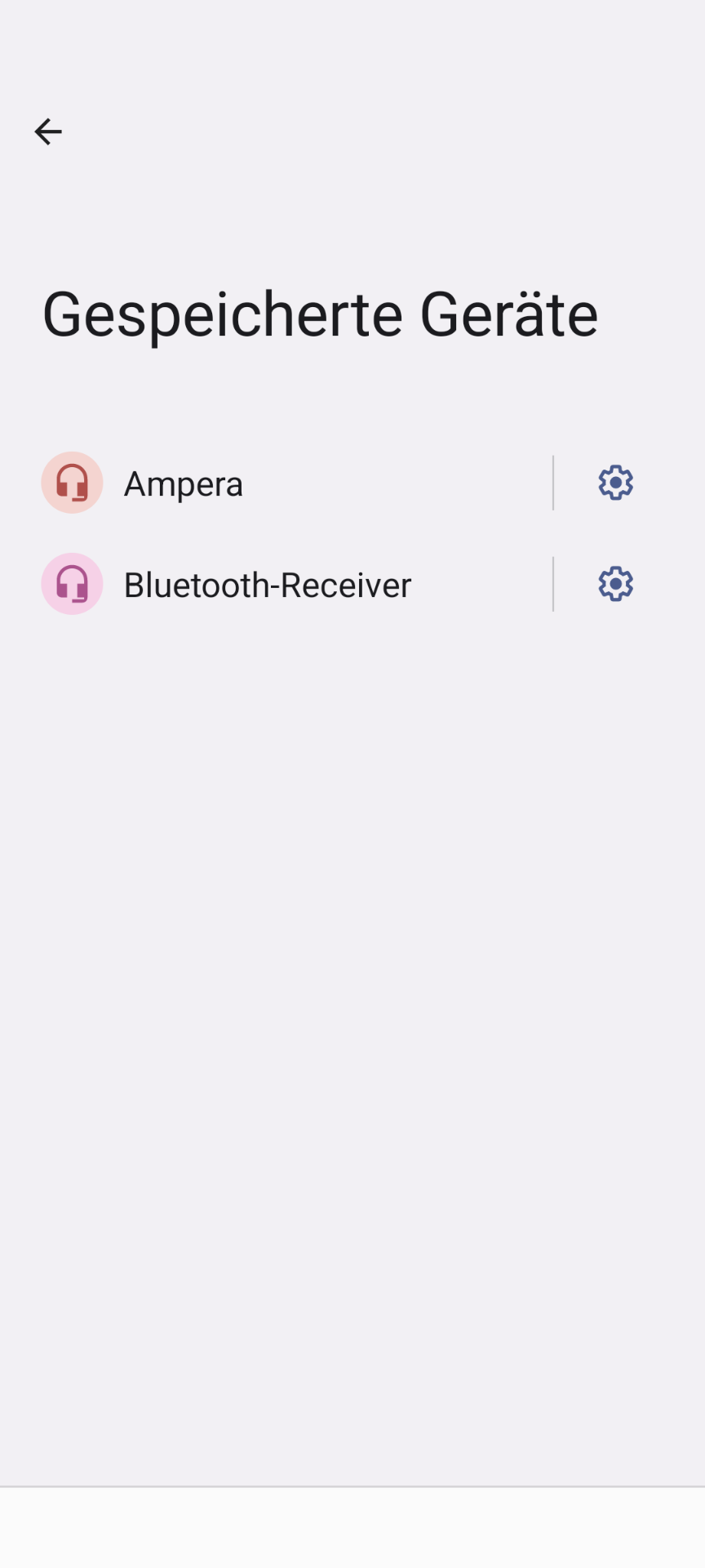

Dies habe ich genauso gemacht, aber am Audio aktivieren scheitert es. Ich gehe nach dem Zahnrad (Screenshot1) auf Spatial Audio (Screenshot2), doch dieses lässt sich einfach nicht aktivieren.

Ist zufällig noch ein anderes Gerät verbunden was das Audio weiter nutzt? Uhr, box oder so? Der bt der angezeigt ist? Dann dort Audio ausschalten.

Hi, keinerlei andere Geräte. Den "Bluetooth-Receiver" habe ich komplett gelöscht, ohne Besserung.
Müsste hier oben nicht so etwas wie Bluetooth angezeigt werden, wenn die Musikwiedergabe über Bt aktiv ist?

Zum Zeitpunkt der Fotoaufnahme war die Bt-Verbindung hergestellt gewesen.

von eman
Hallo, wie auf dem Bild zu sehen hast Du das Radio ohne Bluetooth Streaming . Da hilft nur Austausch des Radios was relativ aufwändig ist, oder einen externen Bluetooth Adapter mit Analogausgang an Aux (im Fach der Mittelkonsole) anschließen.
