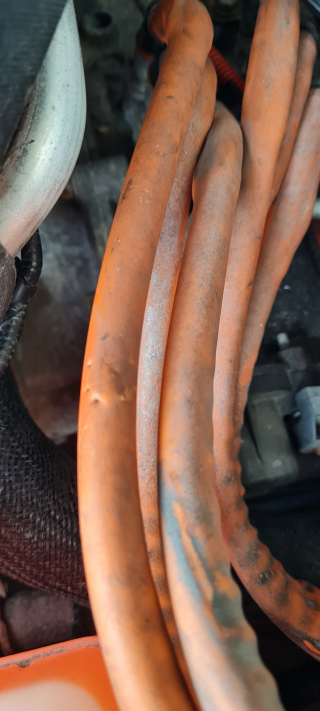

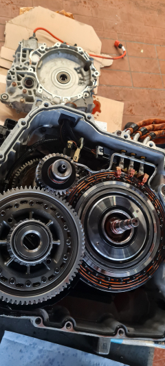

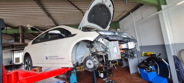

Hatte heute das Vergnügen dem 4ET50 des Schulungsfahrzeugs einen neuen Kabelsatz für Motor A zu verpflanzen.Ursache Marderbiss,noch ohne Isolationsfehler.
Die AC Kabel sind am MotorA-Stator verschraubt...
Heraus kam dann das

Wow der ist aber ganz schön zerpflückt :D kommt man sonst nicht dran an die Kabel :lol: Wahnsinn

Schönen Abend ins Forum, so einen identisches Schadenbild hatte ich schon im Juni 2014 :? . Das Kabel an der Lamdasonde war bei mir ebenfalls angeknabbert. Die Bilder hierzu hatte ich damals Online gestellt. Die Generatorkabel sind direkt auf die Wicklung geschraubt. Die Kabel lassen sich daher von außen nicht wechseln :x . Evtl. überlegen ob man nicht gleich das Rotorlager mit erneuert :| . Meine Empfehlung, gleich eine Marderabwehranlage mit Hochvoltplatten verbauen. Bei mir ist seit dem Ruhe. Schöne Grüße, Lothar
