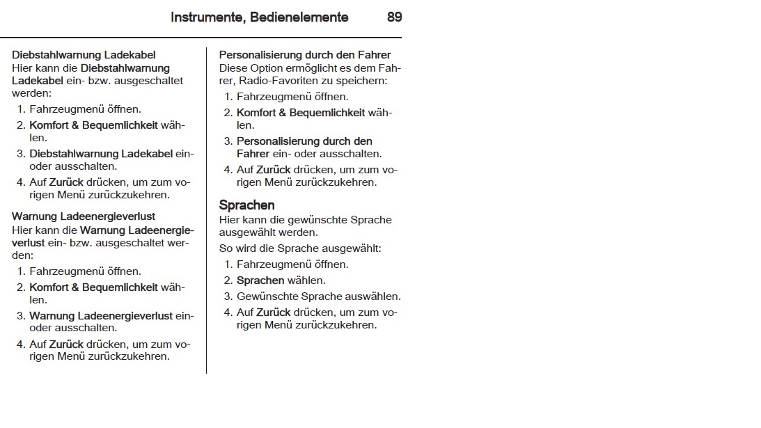

Siehe:

Diese Einstellungsmöglichkeit(en) habe ich definitiv nicht.
Unter "Komfort&Bequemlichkeit" erhalte ich bloß 4 Auswahlmöglichkeiten:
1. Lautstärke Signaltöne,
2. Tastenton,
3. Pop-Up Energieübersicht bei Motor-Aus und schließlich
4. Personalisierung durch Fahrer.
Die Auswahl "Warnung Ladeenergieverlust" gibt es bei mir definitiv nicht.
Ich habe nicht einmal die Möglichkeit, die Personalisierung durch den Fahrer ein- oder auszuschalten. Drücke ich "Personalisierung durch den Fahrer" wird das Display schwarz und es erscheint schließlich das Markenlogo.
Bug? Oder liegt es vielleicht daran dass ich einen 9/11er Volt habe?

Hier nochmal als Anhang in visualisierter Form ;)
Wie man sehen kann, gibt's auch nix zum Scrollen.
