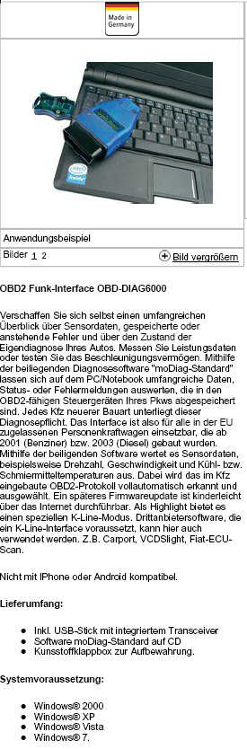

Hallo
Könnt ihr mir weiterhelfen?
Ist das ein für den Standard brauchbares Gerät?
OBD ZIGBEE USB PC-INTERFACE OBD-DIAG6000

Hi,
Hast du den deinen A... Schon? Eher nicht. Ich würde warten bis der Wagen in meiner Einfahrt steht und mir erst dann so ein Teil holen, so das ich es evtl. Zurück geben kann.
BTW: im Ampera/Volt läuft der Bus u.A. mit 500k. Das muss so ein Adapter erstmal können.

Gibts denn auch Software dafür? Keine Ahnung welche Protokolle der Amp verwendet. Zugriff auf alle Steuergeräte oder nur die Abgasrelevanten?

Das Ding habe ich bei conrad gesehen
Ausstattung:
OBDII-Diagnose (Pkw Benziner ab Bj 2001; Diesel ab Bj 2003)
Bluetooth-Übertragung 19.400 baud
Automatischer und manueller Protokollscan (PWM, VPWM, ISO9141, KWP2000, CAN)
Kompakt im Steckergehäuse integriert.
Als Highlight bietet es einen speziellen K-Line-Modus. Drittanbietersoftware, die ein K-Line-Interface voraussetzt, kann hier auch verwendet werden. Z.B. Carport, VCDSlight
inkl. Software moDiag Standard und der Möglichkeit zum Firmwareupdate
Leider versteh ich davon (noch) gar nichts.
Werde wohl warten bis der Ampera da ist.

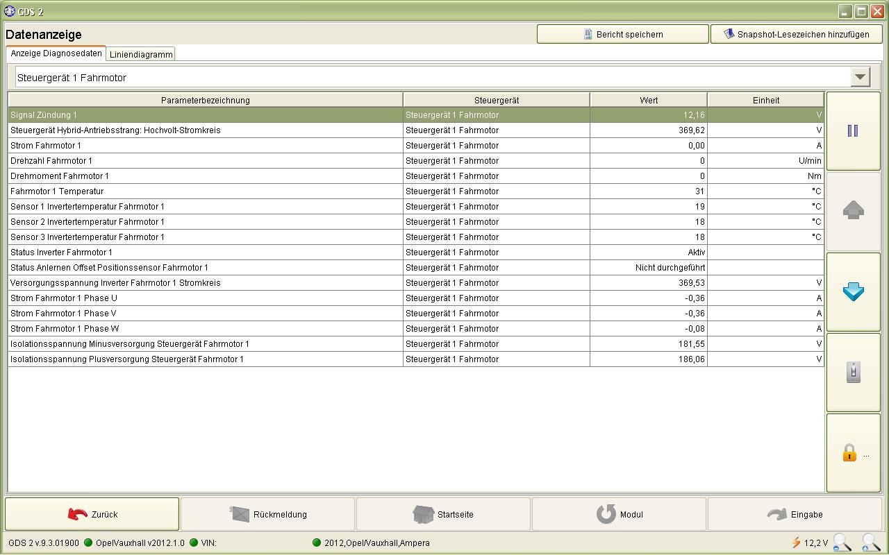

Eine der vielen Datenlisten.
