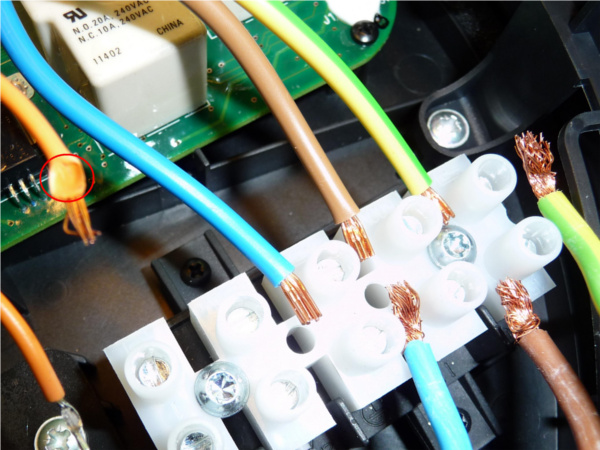

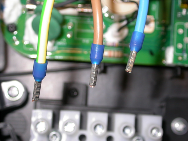

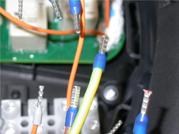

Ein Elektriker hat sich mal meine Ladestation von innen angeschaut, -und war entsetzt!
-er sagt, so etwas sei "brandgefährlich"...
-Er hat mich gebeten, Fotos davon zu machen, und mich eindringlich gebeten -diese zu veröffentlichen...
Nun gut, ich bin nicht vom Fach, aber ich will diesem Wunsch nachkommen.
Es ist wieder genau so, wie Pat es bereits beschrieben hat:
An den Lüsterklemmen wurden nirgendwo Ader-Endhülsen verwendet, (das soll Vorschrift sein),
noch "schlimmer", -eine Ader wurde erst gar-nicht "erwischt", sondern nur an der Kabelisolierung geklemmt...
-Und, die Kabelenden waren an den Lüsterklemmen -nicht wie Beschriftet angeschlossen...
Natürlich hat mein Elektriker alle Fehler behoben. :-)

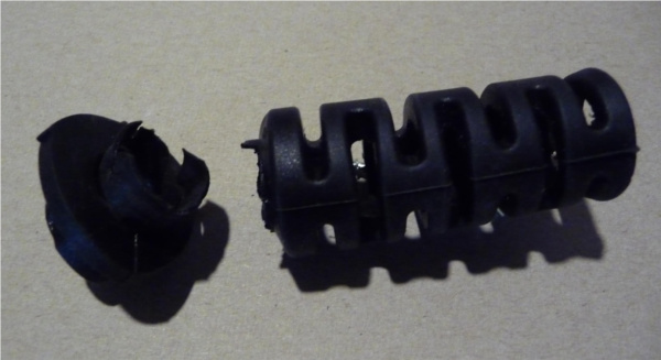

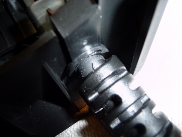

Aber dann haben wir noch festgestellt, das an allen Ladestationen der Knick-schutz abgebrochen ist, (dabei war eine Ladestation garantiert noch nicht in Benutzung...!)
Der Knick-schutz soll doch das tagtäglich im Einsatz befindliche Kabel schützen, und nicht schon vorher abbrechen...!!
Was soll denn so ein "Gummihäutchen", mit einer max. Wandstärke von 0,7 mm, -welches schon ab Werk entzwei geht...?
-Was ist das für eine Verarbeitung...? immerhin kostet das Teil 447 Euro...!
Wieder einmal ist man gezwungen, -nachzubessern!

...So, es hat länger gedauert, (nein, nicht die Installation) -sondern die Bestellung...
-Zur Erinnerung hier noch einmal ein nagelneuer "Knickschutz" von "Opel":
Original, neu und schon Defekt.JPG (67.95 KiB) 9654 mal betrachtet

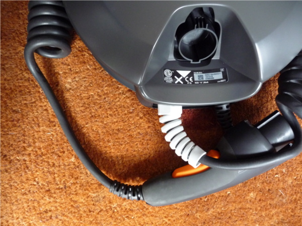

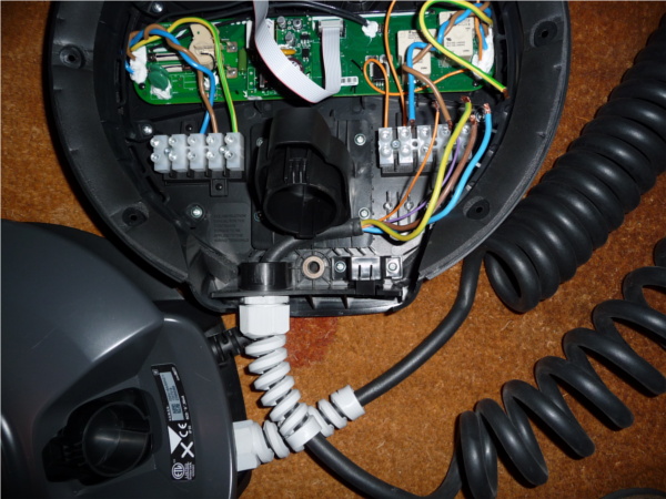

Da auf der linken Seite der Ladestation innen-Gewinde vorhanden ist, bietet es sich an, diese Seite für den neuen Knickschutz zu verwenden.
M25x1,5 ist nicht gerade klein, dadurch lässt sich aber ein richtig fetter Knickschutz befestigen.
Das Teil ist gleichzeitig auch eine Kabelverschraubung, so dass eine Zugentlastung gewährleistet ist.
Bei einen Lade-Kabeldurchmesser von 13 mm, ist er, mit einem Bereich von 13 bis 18 mm gut geeignet. (Kostenpunkt: 1,81€ ).
Wem dieser Knickschutz zu groß ist, kann mittels Adapter -auch einen kleineren Knickschutz mit M20x1,5, und einem Bereich von 10 bis 14 mm verwenden.
So wie ich -aus Sicherheitsgründen,- unbedingt für die Nachrüstung der Ladestation mit Kabelendhülsen bin,
-so rate ich jedem, -der früh oder später eintretenden Kabelbruch vermeiden will-,
die Ladestation mit einem geeigneten Kabel-Knickschutz nachzurüsten...!
Jürgen.

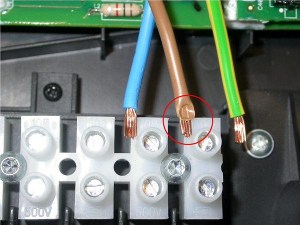

Aus zuvor beschriebenen Gründen, wollte ich auch meine -an der Wand montierte- Ladestation mit neuem "Knickschutz" versehen, und diese auch vom Elektrofachmann überprüfen lassen.
"Wie nicht anders zu erwarten", ist auch diese Ladestation NICHT mit Kabelendhülsen versehen worden...!
War bei der "ersten"Ladestation "nur ein gelbes Kabel der Kontroll- und Licht-Leitung" des Ladesteckers "nicht erwischt worden",
-bei der zweiten Ladestation nun der Hammer:
hier wurde das Kabel eingangs-seitig
, (wo normalerweise permanent 16 A Netzspannung anliegt,) -nur an der Kabelisolierung geklemmt...
16 A Netz-Zugang.JPG (108.75 KiB) 9577 mal betrachtet
War der Elektriker bei der "ersten" Ladestation darüber schon entsetzt, "fing er diesmal an zu toben"...!
-"das ist M... versuch" -schimpfte er wiederholt und lautstark...! (ich werde mich hüten, dies hier alles wiederzugeben)...
Wer nach meiner Schilderungen immer noch nichts kapiert hat, -dem ist wirklich nicht zu helfen...!
Zuletzt geändert von Jürgen am 23. Jul 2012 22:02, insgesamt 1-mal geändert.
Jürgen.

-auch hier wurde von meinem Elektriker wieder nachgerüstet...
Netz-Zugang nachgerüstet.jpeg (79.32 KiB) 9614 mal betrachtet
Zuletzt geändert von Jürgen am 24. Jul 2012 21:27, insgesamt 1-mal geändert.
Jürgen.
