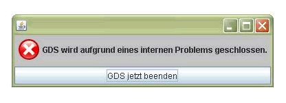

Meldung der offiziellen Opel-Diagnosesoftware.
Beiträge: 2887
Re: Funny outtakes
Beitrag von EcoDrive »
Hi slv rider
Es ist Freitag, also bald Wochenende. ;-)
Oder 'spürt' die Software die internen Probleme der Liefertermine :-))))
