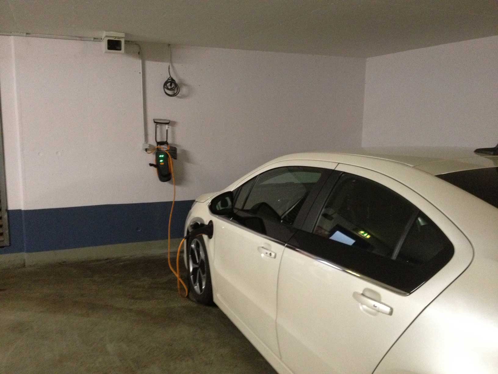

Mein Ampera in der Stadtteil-TG
Ich hab das Ladekabel jetzt mit einem Fahrad-Bügel gesichert, das ist preiswert und genau so gut wie eine Box.
