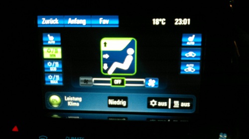

habe das denke ich soweit jetzt verstanden, Low bedeutet also keine Kühlung sondern Kühlung deaktiviert.
In der Anleitung steht übrigens nichts von Min, Eco und Max, da steht nur Eco und Komfort.

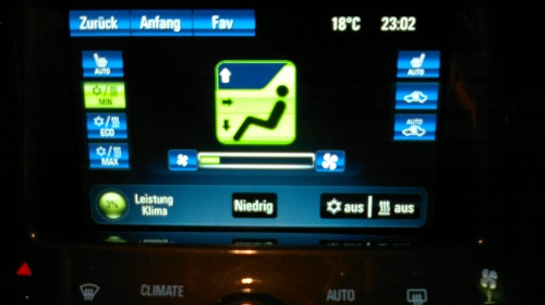

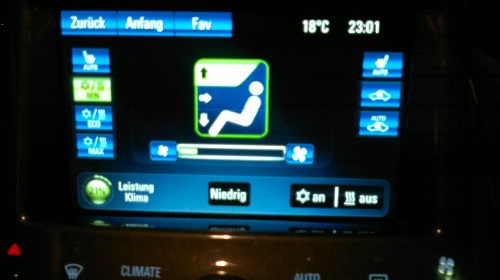

agentsmith1612 hat geschrieben:habe das denke ich soweit jetzt verstanden, Low bedeutet also keine Kühlung sondern Kühlung deaktiviert.
Es ist noch etwas komplizierter, aber nur technischer Art, nicht für den Fahrer.:
Der Kompressor kann auch in MIN und Low(Niedrig) zu laufen beginnen.
Einmal wegen des Akkus und zum Andern, wenn ausschliessliche Luft Richtung Frontscheibe aktiviert ist.
Dies ist sogar unabhängig von der Einstellung der automatischen Entfeuchtung in der Personalisierung.
Manuelle Einstellung, Lüfter aus Kompressor aus.
Hier nun MIN und Lüfter ein, NUR Frontscheibe, Kompressor ein, Entfeuchtung
Hier MIN und Lüfter ein, andere Kombination der Luftrichtung, auch mit Frontscheibe, = Kompressor aus.
