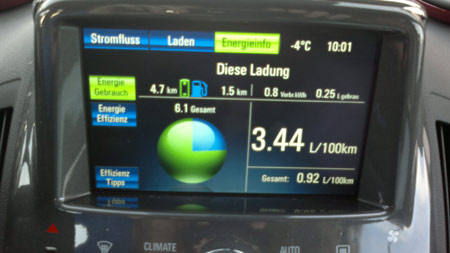

So ein schöner Wintertag mit viel Sonne ... und der RE läuft aus Temperaturgründen ... grr :mrgreen:
Ich habe in der Tiefgarage MAX 20° vorgeheizt, der war Akku auf 9°. Es war nur eine Kuzstrecke von 6km zu fahren. Einen Kilometer vor dem ersten Ziel schnallt der Ampera, dass es draussen noch -4° hat und der RE springt aus Temperaturgründen an, obwohl ich für die kurze Strecke nicht mal die Heizung an hatte.
Reichweite heute morgen 65km. Der RE lief also völlig für die Katz.

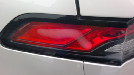

Die Sonne kam schnell hinter den Bergen hervor und es wurde wärmer. Heute sah ich zum ersten Mal auch einen Beschlag an den Heckleuchten. Der ist aber schon wieder weg.

Das ist schon richtig, Tachy hat hier vor kurzem beschrieben, dass der Akku am Kabel geheizt wird, wenn seine Temp. auf 4° sinkt.
Auf einer Kurzen Strecke, die ich dann nur fahren musste, lief der RE fast den ganzen Weg ?
Ich dachte, daß die Accus, wärend Sie am Kabel hängen gewärmt werden ?? ..
Gruß,
Hartmut
Das ist ja die Krux, der RE läuft nicht wegen des Akku, sondern wegen der Aussentemperatur. Für Kurzstrecken macht das keinen Sinn. Auf längeren Strecken schon, da wird sehr viel mehr Heizung benötigt.
Deshalb ist die Einstellmöglichkeit im Modell 2013 wieder eingeführt worden.
Entsprechend der Anleitung 2013er Modell Seite 93:
Motorunterstützte Heizung
Eine der folgenden Optionen auswählen:
■ Bei kalten Außentemperaturen: ermöglicht
ein Starten des Motors bei
+2 °C oder darunter
■ Bei sehr kalten Außentemperaturen:
ermöglicht ein Starten des Motors
bei -10 °C oder darunter
Der Sinn dabei, für eine Kurzstrecke kann so eingestellt werden, dass der RE erst bei -10° einschaltet. Bei längerer Fahrt kann die Einschaltgrenze auf +2° eingestellt werden.

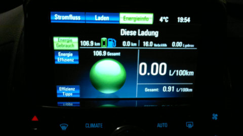

Hallo Leute
Heute hab ich echt übertrieben mit der Reichweite. ;) Ich hab fast gar nicht geheizt, nur am frühen morgen ECO 20° zu Beginn der Fahrt, gleich nach dem Vorheizen. Dann nur noch MIN 18° kurz vor dem Parkhaus 17°.
Am Arbeitsplatz war dann gleich ein starker Kaffee fällig. :)
Erst gerade vorhin habe ich bemerkt, dass ich heute mit 106.9 km gleich weit, wie bei meiner 2. Rekordfahrt im Sommer (im 100km-Thread) gefahren bin. Es war nicht die selbe Strecke, heute waren 28km Autobahn dabei. Trotzdem; im Sommer 106,9km mit 10.1 KWh, heute 106.9 km 16.0 KWh. ist schon ein Unterschied.
