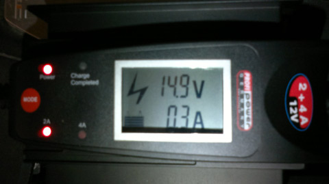

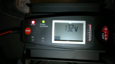

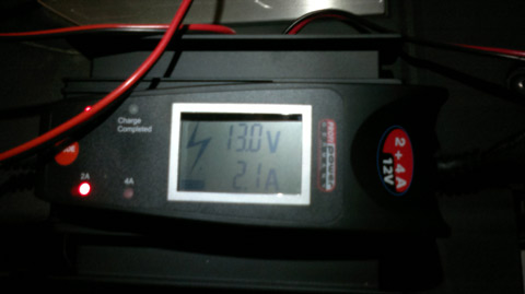

Für meine 12V-Batterie kann ich im Augeblick Entwarnung geben.
EcoDrive hat geschrieben:Die tiefe Spannung könnte noch einen anderen Grund haben. Heute bin ich nach der Arbeit noch mehrere sehr kurze Strecken gefahren. Es könnte sein, dass die Zeit nicht gereicht hat die 12V-Batterie wieder voll aufzuladen.
Da dürfte der Grund zu suchen sein.
Ich habe mir ein AGM,Vlies - taugliches Ladegerät zugelegt und damit die 12V Batterie heute geladen.
Ich habe den kleinen Ladestrom von 2A gewählt.
Bei Ladestart hat das Ladegerät erst (mit 3 Balken-Anzeige) etwa 60% angezeigt. Sehr schnell ist die Anzeige dann auf 80% (4-Balken) gestiegen.
Nach nur 40 Min. begann der Ladestrom bereits wieder zu sinken und es wurden bereits alle Balken angezeigt.
Nach weniger als 2 Stunden blieb die Anzeige längere Zeit bei 14,9V 0,3A. Das dürfte die Grundlast sein, denn das Gerät hat nicht auf Erhaltungsladung umgeschaltet.
Kurz aus- und wieder eingesteckt---> Ladung beendet grüne LED. :)
