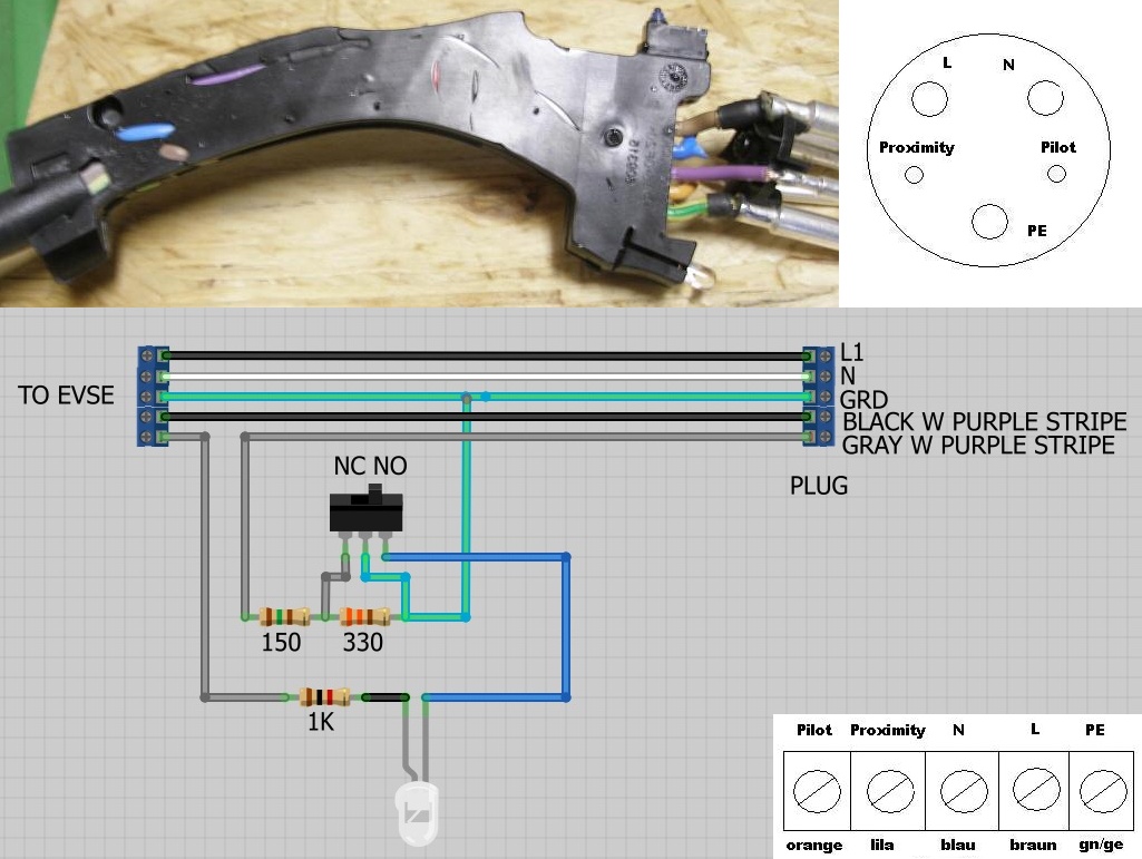

Ich an deiner Stelle würde folgendermaßen vorgehen, falls du an der Box rumbasteln möchtest und du wirklich KEINEN anderen Anhaltspunkt auf ein defektes Bauteil finden kannst:
1. Versuche es mit dem Einlöten der Ersatzteile
2. Öffne den Ladestecker und checke die Verdrahtung auf Beschädigungen
Bilder dazu findest du schön detailiert hier:
http://stevec.smugmug.com/Other/Voltec- ... &k=nWCcLQJ
Hier noch ein Video:
Und im Anhang noch die Steckerbelegung
Steckerbelegung J1772.jpg (199.28 KiB) 5657 mal betrachtet

@rollmopel: Ja ich hab das so gemacht, hab alles rausgeschmissen. Zwei der Leistungrelais hab ich statt dem einpoligen Relais von EV-power genommen und mit einem Relais das ich mit dem Taster dann selbsthaltend aktiviere hab ich das so verschalten das ich von 10A auf 16A hochschalte.
Auf die 6A Lademöglichkeit verzichtet ich, wenn eine Dose die 10A nicht bringt dann lass ich das Ganze lieber.
Die Box wird durch das Ausschlachten sogar etwas leichter... :lol:
Leider hab ich die Beleuchtungsmöglichkeit nicht mehr da ich eine 12V Spannungsversorgung hab und da glimmt die LED krat mal.
Da müsst ich scheinbar wie ich im Plan den LambdaCore gepostet hat sehe den 1k Widerstand ändern...
Übrigens, die LED ist jetzt beim schwarzen Kabel in der Mitte des Steckers... frage mich wer diese Idee gehabt hat. Die andere Beleuchtung hat mir echt super gefallen, jetzt wird es finster sobald man in der Nähe der Buchse ist....!!!!! :shock:

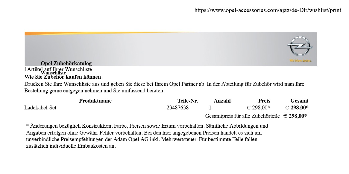

Hier der Beweis 8-)
Ich hab doch noch kein Alzheimer und hatte mir das heute ausgedruckt um das dieser Tage mit in die Opel Werkstatt mitzunehem um dort zu fragen wieso ich dort am Samstag einen Preis von 540,- Euro für einen Lader genannt bekommen habe der noch nichteinmal mehr lieferbar sein sollte :evil:
E-Teil Preis Ladekabel.jpg (113.07 KiB) 5629 mal betrachtet

Wie "geil" ist denn das, die haben den Preis wirklich angehoben. Die "Freunde" von Opel wollen noch ein wenig Geld von den Amperafahrern heraussaugen.
Der Unterschied beim Preis war ja wirklich verdächtig, aber jetzt dann gleich den anderen Lader auch teurer zu machen...
Bis September hätte ich theoretisch noch auf ein Kabel Garantie, falls noch ein Defekt auftritt werd ich mir natürlich ein neues holen um Opel nicht zu billig davon kommen zu lassen. Danach wird die Box geknackt und der Inhalt ordnungsgemäß entsorgt!
