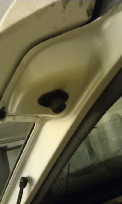

In der Heckklappe befindet sich links und rechts so ein kleine Drehschraube mit einer Gummidichtung. Versuche einmal diese Schraube rechts (evtl. auch links) eine halbe oder eine ganze Umdrehung herauszudrehen. Unbedingt nur in kleinen Schritten herausdrehen, damit keine Undichtigkeit entsteht. Er hatte sich dazu während der Fahrt in den Kofferraum gelegt, um zunächst zu ermitteln ob es die linke oder rechte Schraube war. Dann hat er bei jedem Halt immer nur eine halbe Umdrehung herausgedreht bis das Geräusch nach 1,5 Umdrehungen vollkommen verschwunden war.

Das ist die Justierschraube für die Kofferraumtür. Zu weit eingedreht bedeutet Klappern der Heckklappe. Zu weit herausgedreht können Undichtigkeit oder Probleme beim Schliessen der Tür auftreten.
Hallo tim
Danke für diesen Tip. Ich bin gerade dabei etwas nachzujustieren. Mal sehen, bis jetzt hört es sich vielversprechend an.
Nur habe ich die Schraube nicht heraus- sondern reingedreht. Ich hab die Einstellung einfach mal mit der linken Schraube verglichen, die ist um einiges weiter drinnen.
Links stimmt das Spaltmass auch besser...

Tim hat geschrieben:Das ist die Justierschraube für die Kofferraumtür. Zu weit eingedreht bedeutet Klappern der Heckklappe. Zu weit herausgedreht können Undichtigkeit oder Probleme beim Schliessen der Tür auftreten.
Prima. Das wars. Ein bisschen Gefühl, eine Umdrehung rein und schon hats aufgehört zu klappern.
