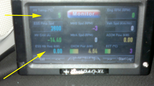

Schon vor zwei Tagen, als der Akku auf 7° war, habe ich mich gewundert, dass die Akkuheizung nicht eingesetzt hat. Ich habe das für mich so begründet, kann sein, dass der Akku bereits kurz vor 8° ist, und deshalb die Heizung nicht eingesetzt hat.
Nun aber ist der Akku heute Abend definitiv draussen auf 5° abgekühlt.
Draussen war es -4°, das heisst auf der Heimfahrt springt der RE an aus Temperaturgründen. Hat er gemacht ok.
Die Raumheizung läuft, ok
Die Akkuheizung schaltet sich nicht ein.... :roll:

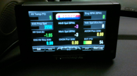

Zuhause in der Tiefgarage habe ich dann den Fernstart aktiviert.. der RE springt an, also AUS und warten bis der Ampera mitbekommt, dass der in er ca 10° warmen Garage steht.
Fernstart, der Akku ist auf 5° die Akkuheizung springt nicht an.
Morgen werden ich mich mit dem FOH in Verbindung setzen.
DashDAQ ausgelesen, keine Fehlermeldung im Fehlerspeicher, keine Anzeige, nichts.
Ladekabel rein, er lädt. ok

Auf der Heimfahrt
In der Garage
