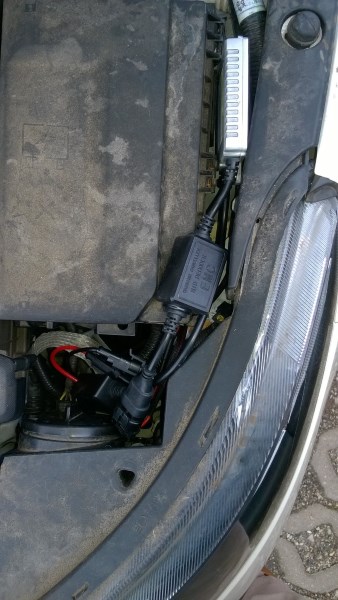

Gekauft hatte ich diese hier
Ich habe es anders gemacht als der Ami auf dem Youtube Video...

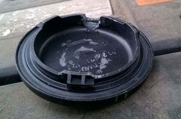

Meiner einer wollte kein Loch in den Deckel machen, denn so hätte ich beim Rückbau neue Deckel benötigt.
Ich habe den Dichtgummi aus dem Deckel entfernt und dann einfach gefeilt, so das die Kabel dann durchpassen. Den Dichtgummi danach wieder rein und somit umschließt dieser dann die Kabel an der Durchführung. Außerdem dichter der nach entfernen der Kabel auch wieder ab, wenn die XENON Zurückgebaut sind.

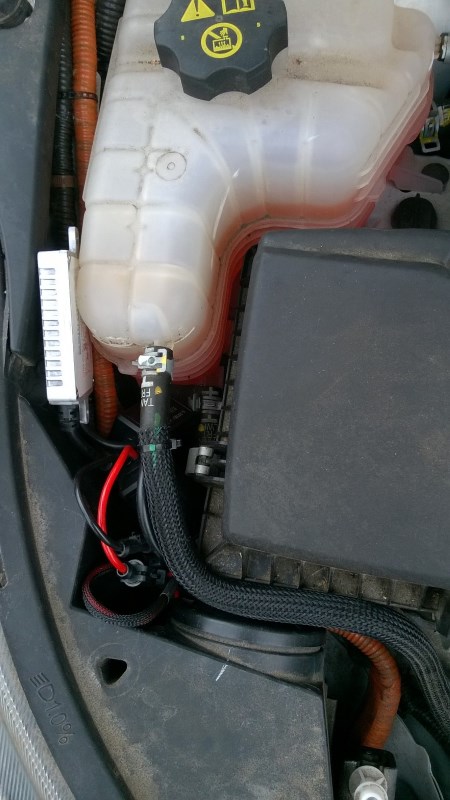

Die andere Gerätschaft habe ich erste mal so reingeklemmt wie auf den Bildern zu sehen.
Müssen ja wieder raus... Hält aber und klappert und schuffelt auch nicht. 8-)
