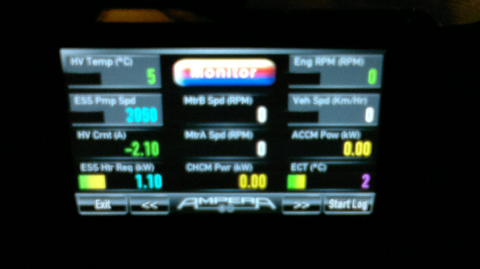

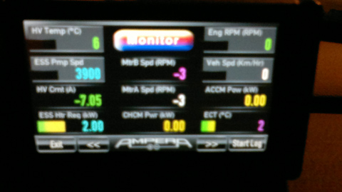

Der Ampera stand bei der Arbeit auf dem Parkplatz. Der Akku hat sich auf 5° abgekühlt. Als ich startete zeigte die Aussentemp. -3°. Ich erwartete, dass die Anzeige jeden Moment auf -4° geht und der RE startet.
Noch war es nicht soweit.
Die Akkuheizung war sich auch nicht ganz klar darüber, was jetzt: startet der RE oder nicht.
Die Akkuheizung startete erst mal mit einer Leistung von 1KW. (Wie gestern, als nur auf 5° geheizt wurde. Link oben).
Die Akkutemp. blieb auf 5°
Die Akkuheizung schaltete kurz ab, um dann mit etwas über 2KW den Akku zu heizen.

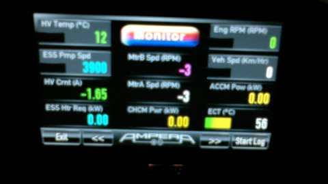

Die Akkuheizung lief und lief, die Akkutemp. stieg und stieg.
Bis auf 12° (nicht 15°), dann passierte es.
Auf weniger als einem Kilometer viel die Aussentemperatur erst auf 0°, -3°, -4° bis -8°.
Bei -4° das bekannte Spiel, der RE startete aus Temperaturgründen.
ABER just als der RE startete, hat sich die Akkuheizung abgeschaltet. Ich hab's natürlich nicht sekundengenau gesehen. --- Zum Strom sparen

Ich habe schon vielfach beobachtet, dass der Akku von unter 8° auf 15° geheizt wird. Das tat er immer mit der max Heizleistung von 2,37KW.
In den letzten Tagen habe ich beobachtet, dass bei einer Akkutemp. unter 5° mit reduzierter Leistung geheizt wird. Ca 1,1KW. Es kann aber sein, dass dies deshalb der Fall ist, weil sich die Akkutemp kurz vor der Zieltemp. von 5° befand. Diese Zieltemp. Ist vermutlich dann gegeben, wenn die Aussentemp. bei -4°, oder tiefer, liegt und der RE aus Temperaturgründen läuft. (Beitrag hier oben)
Feierabend, der Ampera stand in der Sonne und war für mein Gefühl bereits gut temperiert. Abgestellt habe ich den Ampera mit 13° Akkutemp. Es ist nun 8 Std später auf 5° (vermutlich sogar etwas darunter) abgekühlt.
Aussentemp. Anzeige vor der Wegfahrt vom Parkplatz +5° (durch die Sonneneinststrahlung). Effektiv um 0°. Am frühen Vormittag lag die Lufttemp. weit unter 0°, deshalb hat der Akku so stark abgekühlt.
Die Akkuheizung schaltete nach Abfahrt ein und blieb erst mal bei 0,9-1,0KW. Ich musste in den Nebel reinfahren. Die Aussentemp. sank auf -2°, blieb aber längere Zeit da. Also kein RE-Betrieb. Das merkte auch die Akkuheizung (-Steuerung) und hat, wie auch schon beobachtet, erst abgeschaltet, um dann mit hoher Leistung 2,0KW den Akku zu heizen. Die Akkuheizung ging nicht auf die maximalen 2,37KW, ja sogar manchmal runter auf 1,9KW. Bei einer Akkutemp. Anzeige von 15° ging die Heizleitung auf 0,77KW zurück und schaltete dann ab. Die Aussentemp. fiel auf -3°.
Erst als ich fast zuhause ankam, nach genau 20Min. seit Abfahrt hat der Akku die Zieltemperatur von 15° erreicht. Mein Fazit, wenn die Akkutemp. bei ca 5° (eher darunter) liegt, heizt er nicht mit der vollen Leistung. Dies ermöglicht eine langsamere Temperaturanpassung, denn zu schnelle Temperaturwechsel sind schädlich für den Akku.

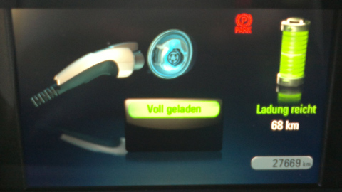

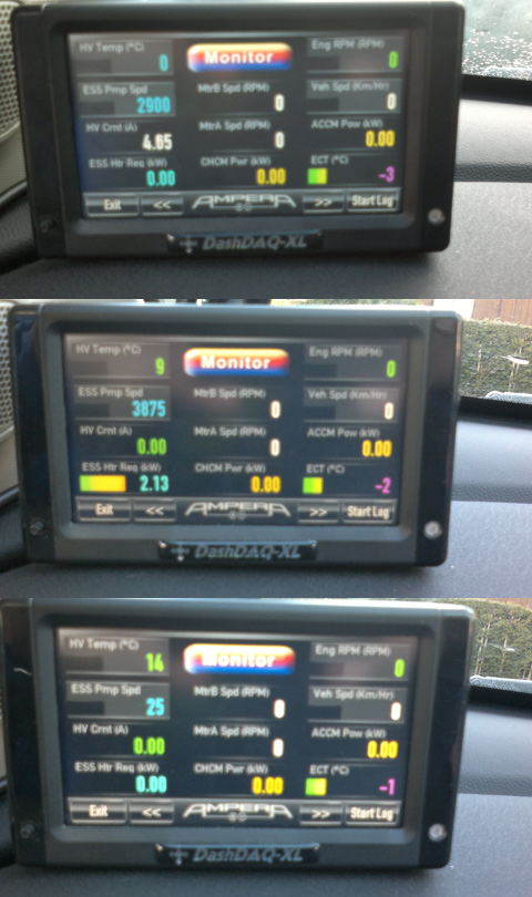

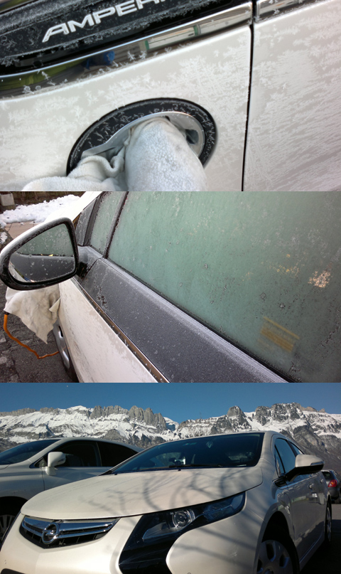

Von Samstagabend bis Sonntagmittag stand mein Ampera draussen. Bis -5.6° lag die tiefste Lufttemp.
Verzögerte Ladung auf Sonntag 11.15h eingestellt.
Es ist genau gleich abgelaufen, wie ich dies bereits letztes Jahr hier gepostet habe.
viewtopic.php?f=38&t=240&p=19461&hilit= ... tag#p19461
Nur war diesmal der Akku noch kälter.
Ohne Fernstart.
Die Ladung hat er bei 0° voll durchgezogen. Die Zellspannung stieg auf 4,067V.
Der Akku hatte bei voll: 390V, SOC 85.49%.
Erst NACH der Ladung hat die Akkuheizung eingesetzt, ist ja auch logisch, denn bei verschobener Abfahrtszeit wird eine baldige Abfahrt erwartet.
Die Heizleistung lag bei max 2,13KW und damit so, dass keine Leistung aus dem Akku gezogen wurde. Das Ladekabel mit 10A reichte dafür.
Der kalte Ampera, mit dem Steckerschutz-Lappen
Später an der Sonne.
Ladung mit 4,65A,
Akku bei 0° - Heizung mit 2,13KW,
Akkutemp. von 0°-14°,
das RE-Kühlwasser erst bei -3° bis -1°
