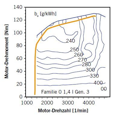

Die höchsten Verbrenner-Wirkungsgrade werden bei niedrigen bis mittleren Drehzahlen und hohen Lasten erreicht. Hier ist das Wirkungsgrad-Diagramm unseres RE:
Die orangene Linie ist die Kennlinie, in der der RE betrieben wird.
Im RE-Betrieb muss der RE die gesamte Leistung aufbringen, die zum Fahren benötigt wird. Aus dieser erforderlichen Leistung ergibt sich der Betriebspunkt im Diagramm, unabhängig davon, in welchem Mode gefahren wird.
Im amerikanischen Volt-Forum hat übrigens mal jemand ausgerechnet, dass bei Konstant-Tempo 112 km/h (= 70 mph) rund 82% der RE-Leistung auf direktem Weg zu den Rädern gelangt.
Pete
