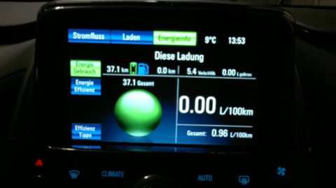

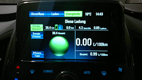

Die Winterreifen haben mir etwas Reichweite 'gestohlen'.
Ich habe festgestellt, dass ich mit den Winterreifen 'weiter' fahren muss, für die gleiche Strecke.
Das liegt sicher am unterschiedlichen (kleineren) Umfang der Winterreifen im Vergleich zu den Sommerreifen. Der Unterschied ist aber 'sichtbar'
Hier zwei Beispiele fast auf den Meter genau die gleiche Strecke zu Arbeit.
Habt ihr auch diese Beobachtung gemacht?
Sommerreifen:
Winterreifen:

Hallo EcoDrive
Ja, das ist so. Bei meinen Sommer-/Winterreifen ist der Unterschied im Umfang ca. 50mm (beide neu).
Bei einer Strecke von gut 36km ist eine Differenz von 0.5km in der Anzeige entsprechend.
Ist natürlich bei jedem Auto so. Korrektur ist nur möglich, falls die Umfangs-Konstante im Ampera geändert werden könnte.

Hallo...es sind noch keine 2% Unterschied. Das ist wahrscheinlich noch im Rahmen der normalen Toleranz und kein Grund, sich und andere im Winter durch Sommerreifen zu gefährden.
