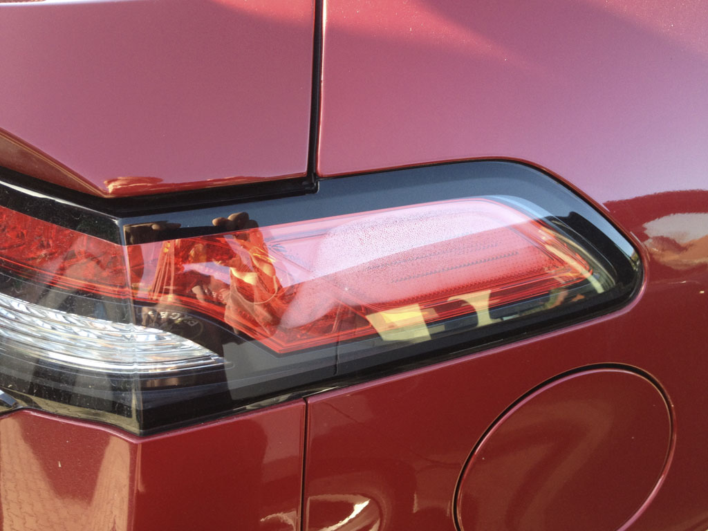

Ich meine hier irgendwo schon mal gelesen zu haben, das es beim Ampera Probleme mit Feuchtigkeit in den Heckleuchten gibt. Wir haben nun auch Feuchtigkeit festgestellt.
Hat schon jemand erfahrungen mit Reklamation, Reparatur etc.?

Hallo Claudia
Es ist aber so. Das Kondenswasser ist nicht in den Heckleuchten, sondern zwischen den Heckleuchten und der Plexiglasbdeckung derer. Da dieses nicht Vakumdicht verschweisst ist wie ein Isolationsfenster kann es solche Kondenswasserbildungen geben. Erinnere Dich mal an die alten Fenster die man aufschrauben konnte. Die waren zu bestimmten Jahreszeiten unter bestimmten verhältnissen ( Luftfeuchtigkeit u.s.w.) auch mit Kondenswasser angelaufen. Die Luftfeuchtigkeit schlägt sich immer an der kältesten Stelle ab. Das sind hier die Rücklichterverkleidungen. Es lösst sich ja wieder auf. Niemand nimmt schaden. Es rostet auch nichts dewegen. Also was solls. Hatte ich im Frühling auch schon, und jetzt wenn es kälter wird kommt es halt wieder.
Gruss Joe

Das liegt sehrwarscheindlich an der konstrution der Heckleuchten. Da Opel die zusätzliche glatte und klare Abdeckung (ich nehme an aus Aerodynamischen Gründen, oder schutz der Rücklichter) drauf hat sieht man es auch besser als bei bei den strukturierten Oberflächen in Rot oder Orange eines herkömmlichen Rücklichtes.
Also mich stöhrt es nicht. Ist ja nur unter gewissen voraussetzungen zu sehen.
Gruss Joe

Es bilden sich höchstens Eisblumen, wie früher auf den einfachverglasten Fenstern. Nicht tragisch. Durch die Abwärme der Rücklichter, oder bei wärmerem Wetter lösen sie sich in nichts auf. Also keine Panik. Es ist ja nicht literweise Wasser in den Rücklichtern, sondern nur kondensierende Luftfeuchtikkeit
Gruss Joe
