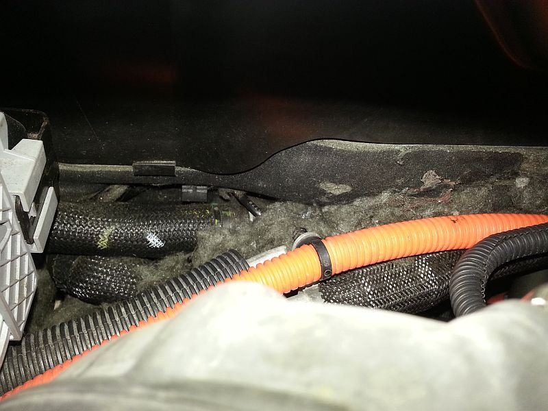

Hm, was soll ich sagen, nach vielleicht 100km Aufleuchten von Spurstabilisierung und nein paar Tage später Bremsfunktion/Bremsflüssigkeit. Da Bremsflüssigkeitstand OK und Marderspuren vorhanden -> ja hat beide Sensorleitungen im Motorraum abgebissen :cry: , ließ sich reparieren :|
Info von Opel: nichts hineinsprühen wegen der Hochvolt-Kreise :?
ob eine Stromversorgung für Ultraschallabschreckgerät (Dauerplus anzapfen oder separate Leitung von Batterie) möglich/zulässig ist, erfahre ich heute nachmittag. :shock:
Ergebnis:
2 durchgebissene Sensorkabel repariert + Marderabwehr montiert knappe 290.-, weniger als Selbstbehalt der Versicherung :(

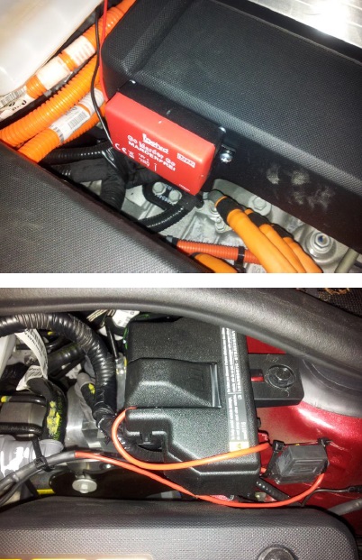

Schaut aber gut montiert aus, es gibt da offensichtlich auch ein Dauerplus im Motorraum (2.Bild)

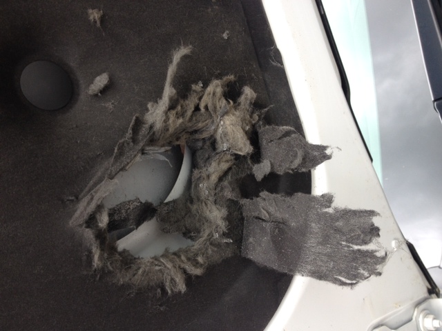

Nun war der Marder auch bei mir.
Foto 1.JPG (107.67 KiB) 7425 mal betrachtet
Und die Abdeckung des Motors ist auch "bespritzt".

schneeflocke hat geschrieben:Die Marderabwehr heißt M4700.
Strom vom kommt von den Polklemmen der Batterie im Motoraum mit Ringkabelschuhen.
Einbauort, im gesamten Motorraum, ein Metallplättchen ist von oben sichtbar die anderen unten an den neuralgischen eintrittstellen.

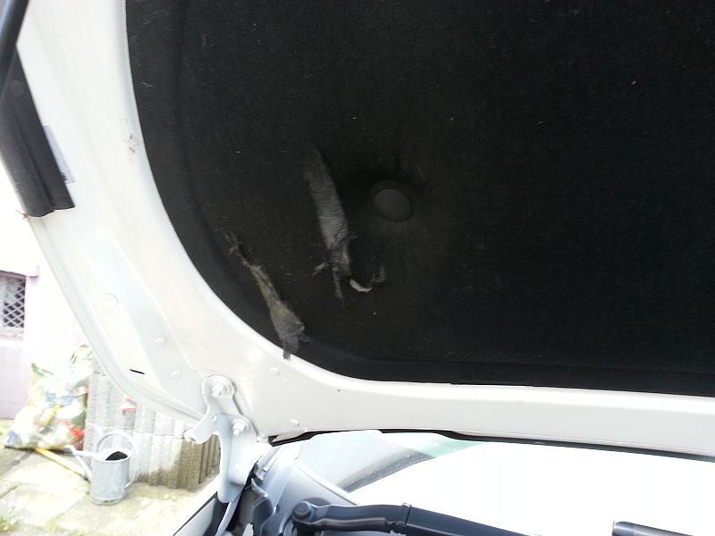

Ohje bei mir war er wohl auch:
Isolation oben angefressen
Isolation
Isolation

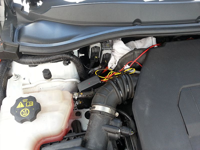

Gegenmaßnahmen sofort einleiten:
Schreck1
Schreck1
