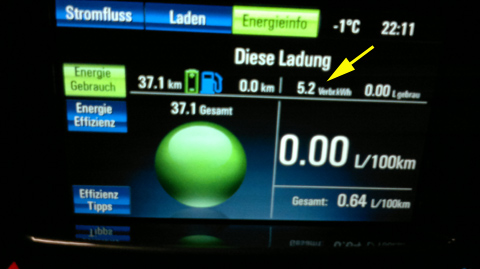

Ich habe diese warmen Tage (6-8º) nur mehr 46km Reichweite!
Habe den Wagen seit Mai 2012. Ist das schon ein Fall für die Batterie Garantie?
Gruß,Tom.

Tom hat geschrieben:Hilfe!
Kommt darauf an ob du noch ca. 10kWh aus dem Akku beziehst oder nur noch 7kWh und dann der Akku schon leer ist.
Entscheidend ist nicht die Reichweite sondern die verfügbare Kapazität.

Ich nehme an, dass ich weniger Kwh entnehmen kann- mit 10kwh würde ich ja auf 70-80km Reichweite kommen!

Tom hat geschrieben:Ich nehme an, dass ich weniger Kwh entnehmen kann- mit 10kwh würde ich ja auf 70-80km Reichweite kommen!
Hallo Tom
Mit 10kWh für 70-80km, das gilt für den Sommer ;)
Was heisst 'ich nehme an' , einfach die verbrauchten kWh im Infodisplay ablesen.
Winterreifen, Heizung, Akkuheizung während der Fahrt, Kurzstrecke, Fahrweise, Standort des Ampera (draussen / drinnen über Nacht) haben Einfluss auf den Verbrauch. Aus dem erhöhten Verbrauch ergibt sich dann eine reduzierte Reichweite.

Fährst du häufig Kursstrecken, wenn ja, dann kann es sein, dass der kWh-Verbrauch-Zähler durch die Kurzstrecken und die Rekuperation etwas durcheinander ist. Hatten wir hier schon.
Lösung: den vollen Akku fast ohne Rekuperation (Autobahn) leerfahren, evtl mehr als einmal.
Unser 'Kratus' hatte in einem anderen Beitrag die sehr gute Idee, den leeren Akku vollladen, und dabei den Verbrauch mit einem Zähler messen / ablesen. Sind es 13,0 kWh oder mehr, die zum Laden gebraucht werden, sind die vollen 10,3 kWh im Akku.
