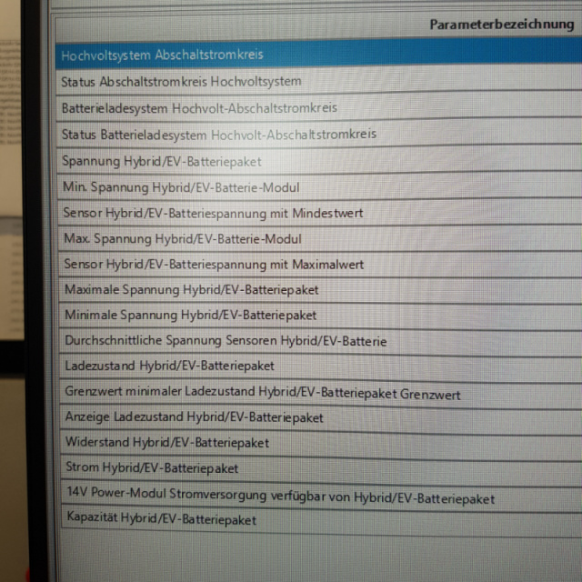

Mygreenvolt kann das auslesen.

Re: Akkukapazität
dann verstehe ich nicht, dass es Opel nicht kann

Re: Akkukapazität
Opel kann es selbstverständlich
Die Werkstatt vielleicht nicht

Re: Akkukapazität
Im Batteriepaket das man eigentlich als zuständig vermutet stehts nämlich nicht.Es gibt hier nur die Gesamtspannung,96 einzelne Zellenspannungen,Strom und die Temperaturen.Die sollen mal suchen im HPCM 2,Datenliste Spannung.da stehts drin.

Re: Akkukapazität
lieber Andreas,
danke, das werde ich denen mal zeigen. (Angeblich hat er mit Opel telefoniert)
